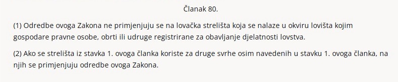

Clanak 80, ovog zakona.pajdec wrote:Koji zakon se odnosi na to lovačko strelište? Pokušavam guglati taj pojam, ali ne izbacuje mi nista konkretno.
https://www.zakon.hr/z/931/Zakon-o-eksp ... ru%C5%BEja
Znaci clanak 78 definira uvjete za streljane i mjesta za vjezbe i privremena strelista
Clanak 80, radi iznimku za "lovacka strelista", a to lovackim drustvima daje dosta slobode da na svome lovistu oforme mjesto za trening ili upucavanje.
Procitaj u cjelosti clanke 78, 79, 80.

radi iznimku za "lovačko strelište" ali nigdje se u zakonu ne definira što je to "lovačko strelište"

Da, a sto se cudis.Monke wrote:radi iznimku za "lovačko strelište" ali nigdje se u zakonu ne definira što je to "lovačko strelište"
Snaga lobiranja najjace udruge u HR, koja okuplja najveci broj gradjana. Kao i karizma pokojnog predsjednika generala Decaka.

I kakve veze, bar po nazivu, Zakon o eksplozivnim tvarima te proizvodnji i prometu oružja ima sa strelištima?! A ima.
