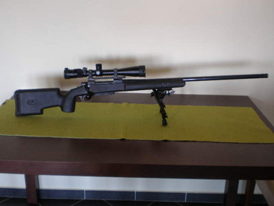

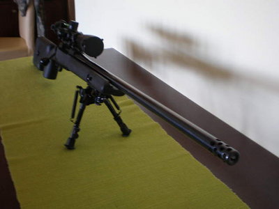

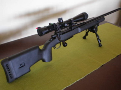

elmech emm-992,što je 300wm,optika vortex viper 6,5-20x44,20 moa weaver rail,smith enterprises ringovi,sintetski kundak,bedding,skraćeni spremnik,još neki završni radovi i odabir streljiva....pozdrav!

:A25: odličan stroj!!

Nekako ne vjerujem da je taj kundak original za EM 992, pa me zanima jeli to nesto preradjeno i pripasano, tj za koju platformu je radjen? Hvala
P.s. fino izgleda :) a sto se streljiva tice, meni se susjedova super pokazala sa norma jagdmatch streljivom, ono sto se prodaje u kutijama po 50kom, 3kom na 300m u promjer 6cm

Nije original,to je choate tactical od remingtona 700 LA,ima aluminijski blok koji je trebalo spustiti jer je bio previsok,dosta posla....jeli ta norma jacktmach 9,7g?

imamo dvije nove skoro pa nekorištene em 992 i osim traljavog okvira te njegovog uvođenja i pozicioniranja što rezultira još traljavijim repetiranjem puška je karakteristična i po nedovršenim ostalim detaljima na i u glavi puške.. zatvarač su pravili srednjoškolci na praksi a okidački mehanizam su imali za maturalnu radnju ! kompenzator trzaja je nedobro urađen i treba ga odsječi sa cijevi...

Je,1moa na 300m=8,7cm,6cm bi bilo oko 2/3 moa na 300mt,nisam koristio normu pa ne mogu o tome,ali između elmech-a i rem 700 police,obje 300WM,elmech je bio precizniji,dvoje nas je gađalo,isto streljivo i oboje postiglo bolje rezultate s elmechom,nije vrhunska,ali uz malo završne dorade koja je izostala, sasvim je ok.
