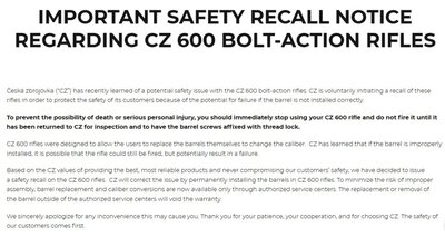

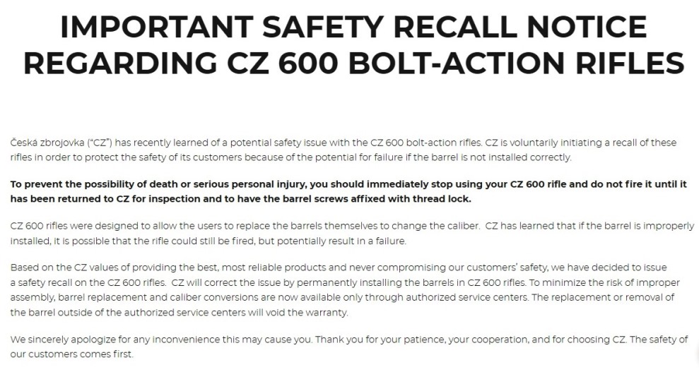

CZ 600, zaboravi, izbjegavaj ko kugu. Firma je dala safety recall za taj prozivod.
https://www.czub.cz/en/support-recall/

I Beretta je imala safety recall kao i CZ 600, ja ne bih brzao sa kupovinom, tek su je vratili na trziste...
Ako su modularne puske u igri, svi se mogu sakriti pred Blaserom.
Klikni na link ispod mog posta, mozda nadjes nesto zanimljivo na ovu temu...

Remington,hs produkt, cz, neki su od safety recalla koje pamtim.
