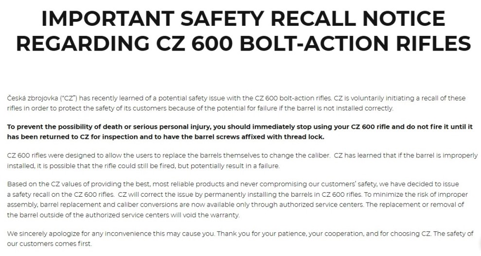

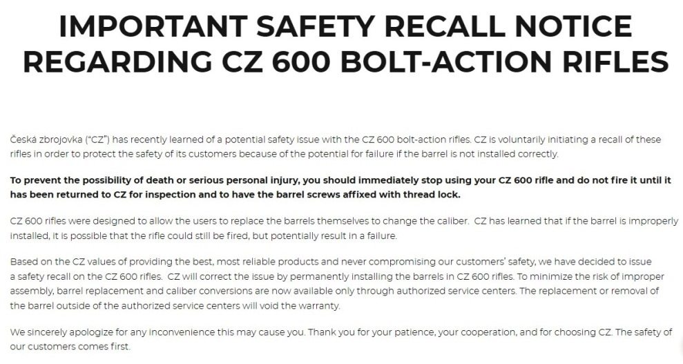

CZ 600, zaboravi, izbjegavaj ko kugu. Firma je dala safety recall za taj prozivod.
https://www.czub.cz/en/support-recall/

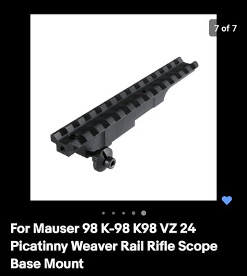

Priprema za motazu optike.
Nacelno moze biti:
- priprema patenitrana kod proizvodjaca, (na pr. blaser r8), implicira da uzmes i njihovu montazu za optiku
- izbusene rupe da se nosaci ili piccatiny zasarafe, vecina danas to ima. (najjednsotvanije, samo izbuse rupe s navojem za montazu)
- ugradjena sina (ko merkel helix)
- lastin rep, dove tail.
Diskutabilno, najbolja priprema montaze je lastin rep, jer kad se nosaci na to postave, postize se najcvrsca baza za montazu u tvorniciki centriranom zlijebu lastinog repa. (cz 550, cz 557, sako 85, ruger guide gun, itd)

I Beretta je imala safety recall kao i CZ 600, ja ne bih brzao sa kupovinom, tek su je vratili na trziste...

Remington,hs produkt, cz, neki su od safety recalla koje pamtim.

Pozdrav svima kupio bi ovaj srednji nosac za M48 pa me zanima da li ce odgovarati za M48, jer ide kao za k98 i vz 24?

Posalji upit direktno u trgovinu.Soldier1210 wrote:Pozdrav svima kupio bi ovaj srednji nosac za M48 pa me zanima da li ce odgovarati za M48, jer ide kao za k98 i vz 24?
