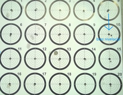

Marko2Marko wrote:ako imaš 'thrower', za foro sada puni sa njime i usporedi sa preciznom vagom SD/ES brzine i grupe.
sada ja to radim (u petak je utakmica na 96m u ljubljani) pa da vidim šta če pokazati grupa i kronometar.
obečao sam rezultat:
96m 223rem
96m 223rem
kalibar 223 REM, pulfer N140 dodan sa ''throwerom'' LEE CLASSIC POWDER MEASURE, koji ima maximalno razsipanje težine pulfera N140 ~0,4gr. pucano sa stola iz kineskog 'harris' bipoda i loše vrečice i punjeno iz magazina.
gornjih 10 šuseva je ~23,3gr pulfera, brzina mijerena sa labradar od 15 šuseva (+5 početnih foulera) 796m/s, ES 19m/s, SD 5.5m/s.
dolnjih 10 šuseva je ~23,8gr pulfera, brzina mijerena sa labradar od 15 šuseva (+5 početnih foulera) 815m/s, ES 13m/s, SD 4.5m/s.
Grupa
Grupa
a tako izgledaju obije grupe, a ono iznad su izgubljeni bodovi.
dakle može se dobro pucati makar ima pulfer razipanje težine 0,4gr.
