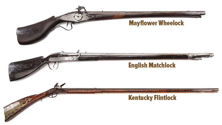

Stavih u privitku, razvoj kumdaka kroz povijest, poskidao slike s interneta.

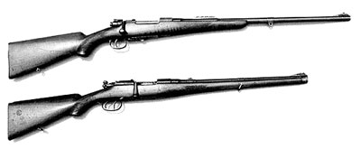

1. Puske na crni barut, definitivno nisu za optiku, nacelno za stojeci polozaj. Spustena obrazina.
2. S pocetka XX stolejca, tipican kundak, za lovacke puske bez optike, jos uvijek vrlo sppusten kundak, radi mehanickog ciljnika

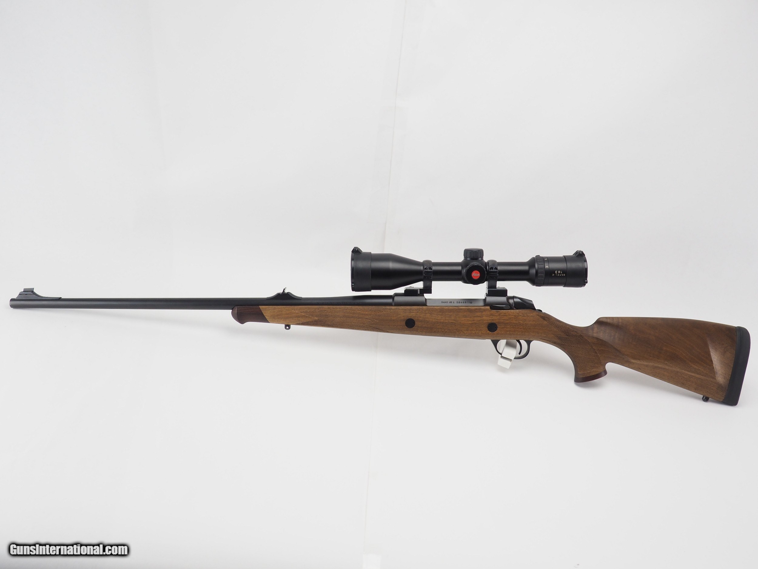

3. Moderni Sako 85, kundak bavarian, kundak omgucuje da se oko poravna s optickim ciljnikom i sa mehanickim.

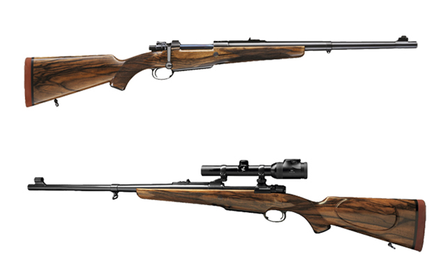

4. Ravan kundak, za tropske kalibre, jakog trzaja. na slici rigby
Iz ovih primjera, najzanimljivije su puske sa slike iz drugog primjera. Lovacki kundak, spousten za mehanicke nisane. Puske s pocetka 20 stoljeca primjer stari manlicher.
Kod takvih pusaka, znalo se naknadno ugradjivati opticke nisane, ali ergonomija je katastrofa, obraz se ne naslanja na obrazinu kundaka, i izuzetno pati preciznost. Ali kad nema optickog nisana, prirodno se poravnavaju za mehanicki.
Ja probao.
Zadnji primjer, za tropske kalibre, jakog trzaja, od 375 do preko 500, stavlja se ravan kundak kojem je brid obrazine paralelan sa osi cijevi.

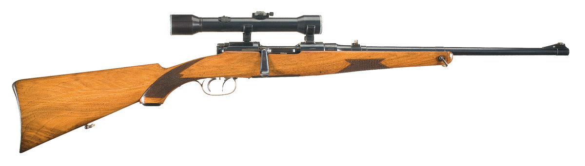

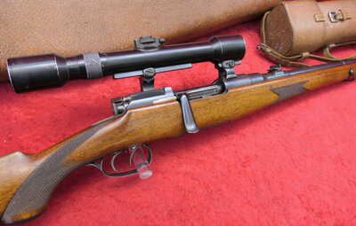

Na slici s primjera je opet stari manlicher 1908 sa niskom obrazinom, i vrlo visokom montazom na prednjom zvonu optike.
Vrlo je vjerojatno, da ce ovakva kombinacija biti losa za korisnika, jer nece moci prisloniti obraz i poravnati oko sa optikom.
Ovo je tipican primjer, gdje se optika ugradila na pusku s kundakom napravljenu za mehanicki nisan.
Medjutim ovo je primjer kakav se cesto vidja.
Slika je s interneta.

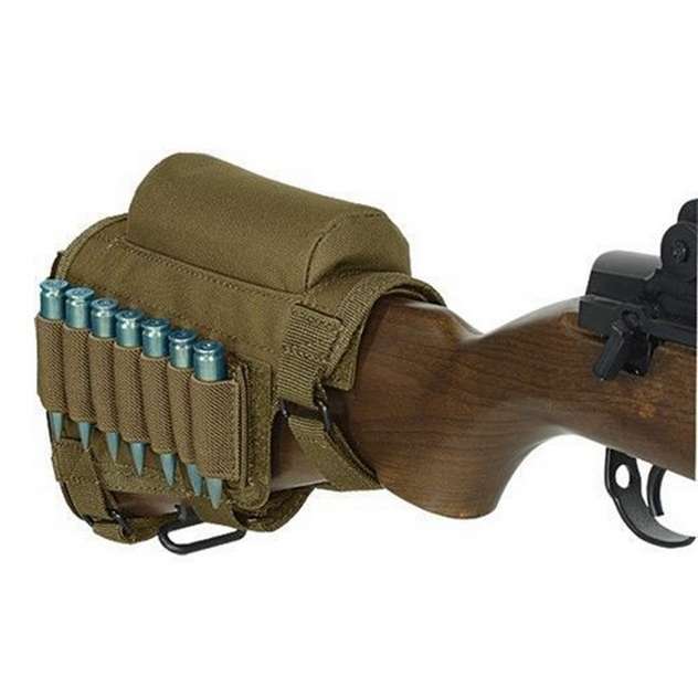

Postoje i "ortopedska" pomagala za ovakve slucajeve. Obrazina na cicak.Pa jos i sa desne strane sa etuiem za streljivo. Ali.... nije to to, barem ne po meni.

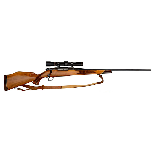

Weatherby Mk V
Ova puska sa Monte carlo kundakom, uz dodatke forschnabel na potkundaku, cijev bez mehanickih nisana, i rupe kao odusak tlakovima na zatvaracu smatra se zastitnim znakom tvrtke.
Iako se radi prohtjeva trzista zna raditi i u uobicajenom kalibrima, puska je poznata upravo za magnum weatherby kalibre.
Usporediti sa:
Ceskom puskom ZKK 602, u varijanti monte carlo stock. ZKK 602.
Weatherby - Mk 5. sa momtecarlom kundakom prilagodjen je montazi optike, i mehanicki nisani ne dolaze u obzir.
Opredjeljenje firme, bili su najbrzi i najrozantniji magnum kalibri svog doba za pucanje na vece udaljenosti, u doba kad nije bilo daljinomjera i greska u procjeni udaljenosti rjesavale su se rozantnim metkom uz minimalni pad

vazno je reci da su obje puske, prakticki legendarne svaka u svom Svijetu. Weatherby u svijetu rozantnih kalibara, ZKK 602 u Africkom lovu na opasnu divljac.
Vazno je kod provjere puske, dakle, da se provjeri poravanavanje oka sa predvidjenim ciljnicima, i duzina kundaka do okidaca / kaziprsta prema prethodno recenom
Re: Kundak za lovačku pušku
Takodjer ovakav kundak povecava skok oruzja prema gore, tako da je trzaj neugodniji nego sa ravnim kundacima i sam osjecaj trzaja puno veci.jolly wrote:

na kombinirci rešio sam obrazinu sa nešto kao ovo:
https://i.ebayimg.com/images/g/7XYAAOSw ... -l1600.png
https://si.tourbonoutdoor.com/uploads/2 ... 166935.jpg
https://www.ebay.com/itm/155633020055?h ... BM1p39ns1i
https://si.tourbonoutdoor.com/ammunitio ... stock.html
nije skupo, ali razlika je kao noč i dan za pucanje...
- Posts: 7787
Da,
To je rjsenje za podignut obraz.
Ali za spustit, ako je kundak previsok, onda je rjsenje birati drugu pusku, ili staru odnijeti puskaru za novi kundak.
