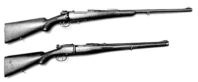

2. S pocetka XX stolejca, tipican kundak, za lovacke puske bez optike, jos uvijek vrlo sppusten kundak, radi mehanickog ciljnika

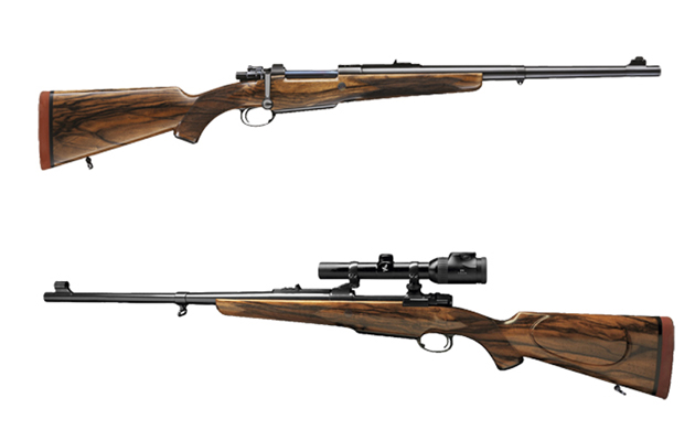

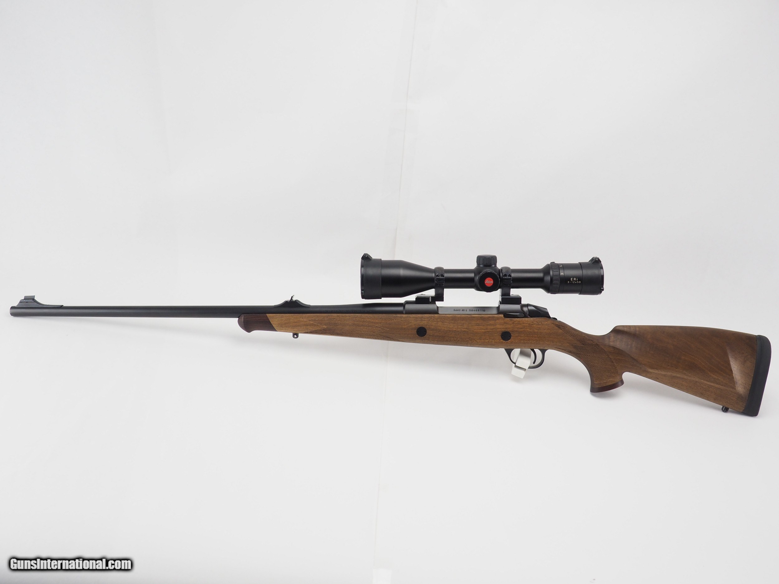

3. Moderni Sako 85, kundak bavarian, kundak omgucuje da se oko poravna s optickim ciljnikom i sa mehanickim.
4. Ravan kundak, za tropske kalibre, jakog trzaja. na slici rigby
Iz ovih primjera, najzanimljivije su puske sa slike iz drugog primjera. Lovacki kundak, spousten za mehanicke nisane. Puske s pocetka 20 stoljeca primjer stari manlicher.
Kod takvih pusaka, znalo se naknadno ugradjivati opticke nisane, ali ergonomija je katastrofa, obraz se ne naslanja na obrazinu kundaka, i izuzetno pati preciznost. Ali kad nema optickog nisana, prirodno se poravnavaju za mehanicki.

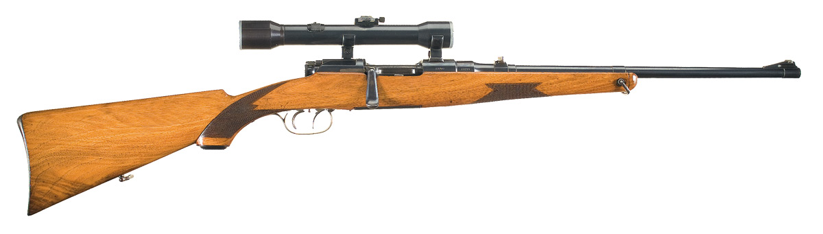

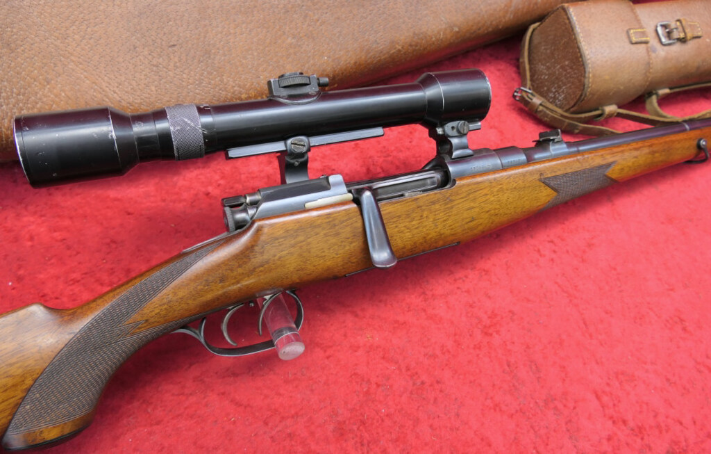

U nastavku prethodnog.

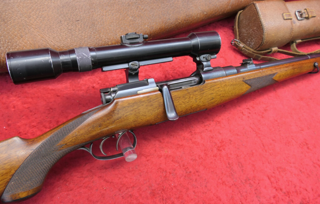

Ono sta sam znao vidjeti je kad se klasicni lovacki kundak, spustene obrazine, za mehanicki nisan - kasnije kod novog lovca (nasljednika ili novopecenog lovca koji dodje do starije puske iz nasljedstva ili kupnjom jer je jeftinija u ponudi) "modernizira" montazom optickog nisana.
Kao ideja to je OK.
Ali modernizaciju treba izvesti na nacin da se napravi novi kundak prilagodjen optici, plus montaza same optike. A taj kompletan rad, treba platiti.
Ako se ide precacem, samo namandaliti opticki nisan, rezultat vjerojatno nece biti zadovoljavajuci.
Na slici s primjera je opet stari manlicher 1908 sa niskom obrazinom, i vrlo visokom montazom na prednjom zvonu optike.
Vrlo je vjerojatno, da ce ovakva kombinacija biti losa za korisnika, jer nece moci prisloniti obraz i poravnati oko sa optikom.
Ovo je tipican primjer, gdje se optika ugradila na pusku s kundakom napravljenu za mehanicki nisan.
Medjutim ovo je primjer kakav se cesto vidja.
Slika je s interneta.

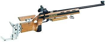

Ostalo. Sport.
kundaci za sportske discipline Mk trostav, ili VK long range lezeci...i slicno.
Necu sad ulaziti u to ako se ne postavi pitanje.

Ostalo. Sport.

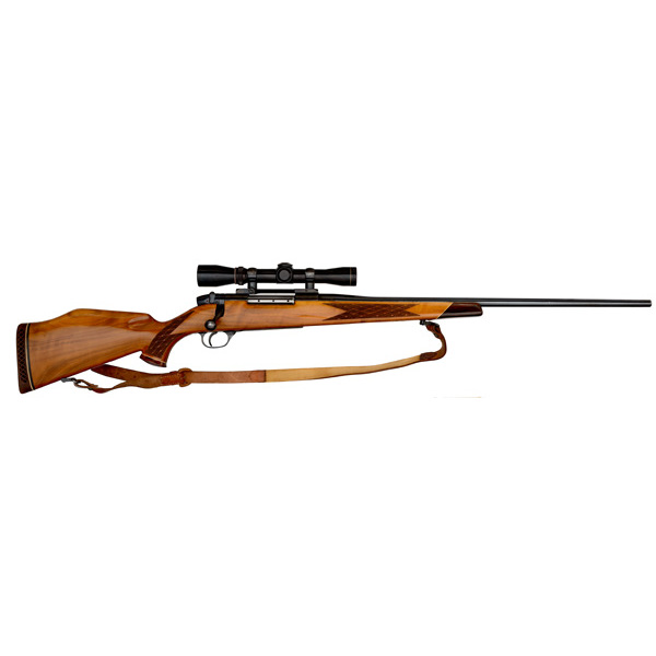

Weatherby Mk V
Ova puska sa Monte carlo kundakom, uz dodatke forschnabel na potkundaku, cijev bez mehanickih nisana, i rupe kao odusak tlakovima na zatvaracu smatra se zastitnim znakom tvrtke.
Iako se radi prohtjeva trzista zna raditi i u uobicajenom kalibrima, puska je poznata upravo za magnum weatherby kalibre.
Usporediti sa:
Ceskom puskom ZKK 602, u varijanti monte carlo stock. ZKK 602.
Weatherby - Mk 5. sa momtecarlom kundakom prilagodjen je montazi optike, i mehanicki nisani ne dolaze u obzir.
Opredjeljenje firme, bili su najbrzi i najrozantniji magnum kalibri svog doba za pucanje na vece udaljenosti, u doba kad nije bilo daljinomjera i greska u procjeni udaljenosti rjesavale su se rozantnim metkom uz minimalni pad

Weatherby Mk V
Usporediti sa:

Ova dva primjera ukazuju kako je moguce modificirati razicite tipove kundaka, razlictoj namjeni (sa i bez mehanickih nisana), prilagodjujuci vanjske dimenzije.
Treba uociti kako je radi mehanickog nisana kundak na ZKK nesto izrazenije spusten upravo radi dodatka mehanickih nisana.
vazno je reci da su obje puske, prakticki legendarne svaka u svom Svijetu. Weatherby u svijetu rozantnih kalibara, ZKK 602 u Africkom lovu na opasnu divljac.
Vazno je kod provjere puske, dakle, da se provjeri poravanavanje oka sa predvidjenim ciljnicima, i duzina kundaka do okidaca / kaziprsta prema prethodno recenom
Re: Kundak za lovačku pušku
Takodjer ovakav kundak povecava skok oruzja prema gore, tako da je trzaj neugodniji nego sa ravnim kundacima i sam osjecaj trzaja puno veci.jolly wrote:

SAVRSENSTVO KUNDAKA:
Kad se trazi savrsenstvo, onda si u pravu.
Savrsenstvo ergonomije trazi se sigurno za olimpijsku pusku, disciplina trostav.
Puska mora savrseno nalijegati strijelcu, U SVAKOM STAVU a u kundacima fixne geometrije, to nije moguce.
Zato se olimpijska puska radi sa prilagodljivim kundakom za sva tri stava.
E to je komplicirano.
A po meni i ruzno. (osim sta je skupo)
Dakle, govorimo o tome da neko mora odabrati konfekcijski kundak, koji cemu odgovarati u vecini prilika.
I to pokriva 99% slucajeva, za amaterski sport, i svakodnevni lov.
1% slucajeva, kad treba perfekcija, to se rjesava izradom kundaka po mjeri, ili nabavkom kundaka promjenjive geometrije.
99% slucajeva kako rjesiti, napisao sam prethodno: 1) Provjetiti u duljinu Lenght of pull, duljina kundaka do okidaca prema kaziprstu, i 2) poravnavanje s okom kad se prisloni na rame, pokriva 99% lovackih pusaka.
