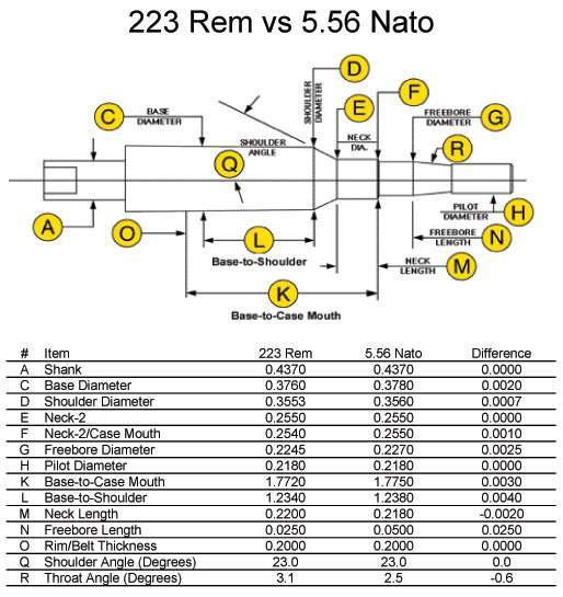

evo... to je ovo što Jolly kaže...
što http://thereloadingzone.com/223-remingt ... sameright/
Posts: 7772
Has thanked: 9 times
Been thanked: 17 times
Re: Tvornica streljiva?
Post by jolly » 10 Apr 2014, 09:05
Hvala, Hawk!

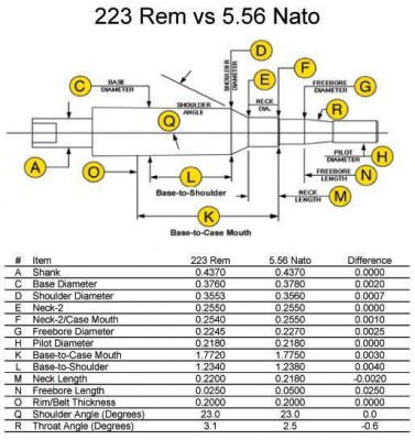

Evo razlike u dimenzijama lezista metka.
Posts: 7772
Post by jolly » 10 Apr 2014, 09:19
Na gornjoj slici treba uociti problematicen razlike na: "N", "Q" i "R".
Koje stvaraju probleme.
Obrnuto koristenje streljiva moze se bez problema obaviti - dakle 223 rem uredno u leziste 5.56 nato moze na siguran nacin.
Kad vec spominjemo vojno streljivo, evo jos o 7.62x51:
Kod 308 win, i 7.62 nato je obrnuta situacija, ali iz istog razloga.
Dakle, 7.62 nato, moze bez problema u leziste 308 win. (obrnuto se ne preporuca)
Obzirom da u ovom slucaju zlijeb pocinje na vecoj udaljenosti od grla cijevi (kod 308 win), tada vojni 7.62 nece prouzrociti nepredvidjeni porast tlakova, ali to ce prouzrociti vjerojatno mali gubitak preciznosti kod koristenja vojnog streljiva.
Inace, indikacije prvelikih tlakova su:
Primarno da ozatvarac otezano brtvi (potreban je veca sila za okrenuti ga u zatvorenom polozaju) - sto doalzi uslijed tog jer zrno vec nalijeze na zlijeb.
Zatim, otisci zlijeba na zrnu neispaljenog metka.
Ako se puca, onda su znakovi pojacanih tlakova slijedeci:
Jaci trzaj,
Pucanje cahura na tanjem dijelu, ili deformacija cahura,
Zaglavljivanje cahura jer se napuhuju.
I na kraju: hitna medicinska intervencija... (maxilofacilarna kirurgija)
