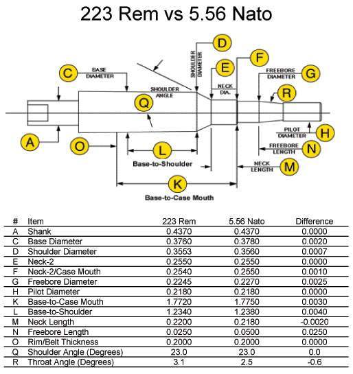

Ovdje nije samo stvar u "testiranju cijevi" ili metka.
Naime, leziste metka je u dva navedena standarda je drugacije (nato i 223 rem), i zlijeb u cijevi vojnog oruzja na vecoj udaljenosti od grla zato jer je vojno zrno je nesto duze nego od 223 rem.
Zbog istog razloga je pocetak zlijeba na civilnom oruzju, malo blize grlu cijevi.
Ako se stavi vojni metak, u 223 rem, pusku, postoji mogucnost da zrno prije ispaljenja nalegne u zlijeb.
Onda, pak, da se progura to zrno kroz cijev, treba vise pocetne snage - to jest, tlakovi rastu i vise nego je predvidjeno.
Metak, naime, treba postici odredjenu brzinu, prije nego sto nalegne na zlijebove u cijevi.
Prva indikacija mogucih problema jest - problemi sa bravljenjem, odnosno tvrdo bravljenje zatvaraca, odnosno vidljivi tragovi zlijeba na metku (zrnu) kojeg se repetira iz lezista bez ispaljenja.
Naravno, kad govorimo o standardima i tolerancijama, i +/- mjerama, uvjek se moze desiti da ce tolerancije na odredjenom oruzju (223 rem), omoguciti normalno sjedanje metka (nato) u lezistu nakon bravljenja, ali uvijek postoji i druga mogucnost.
U svakom slucaju - iz navedenog razloga nije preporucljivo.
Inace, sto je zrno u lezistu blize pocetku zlijeba (ali ga ne dodiruje), u teoriji to povecava preciznost - sto je jedan od trikova reloadera, medjutim u nijednom trenutku zrno ne smije u lezistu dotaknuti zlijeb - jer moze doci do nezeljenih posljedica.

Hvala, Hawk!
Evo razlike u dimenzijama lezista metka.
Posts: 7787
Re: Tvornica streljiva?
Post by jolly » 10 Apr 2014, 09:19
Na gornjoj slici treba uociti problematicen razlike na: "N", "Q" i "R".
Koje stvaraju probleme.
Obrnuto koristenje streljiva moze se bez problema obaviti - dakle 223 rem uredno u leziste 5.56 nato moze na siguran nacin.
Kad vec spominjemo vojno streljivo, evo jos o 7.62x51:
Kod 308 win, i 7.62 nato je obrnuta situacija, ali iz istog razloga.
Dakle, 7.62 nato, moze bez problema u leziste 308 win. (obrnuto se ne preporuca)
Obzirom da u ovom slucaju zlijeb pocinje na vecoj udaljenosti od grla cijevi (kod 308 win), tada vojni 7.62 nece prouzrociti nepredvidjeni porast tlakova, ali to ce prouzrociti vjerojatno mali gubitak preciznosti kod koristenja vojnog streljiva.
Inace, indikacije prvelikih tlakova su:
Primarno da ozatvarac otezano brtvi (potreban je veca sila za okrenuti ga u zatvorenom polozaju) - sto doalzi uslijed tog jer zrno vec nalijeze na zlijeb.
Zatim, otisci zlijeba na zrnu neispaljenog metka.
Ako se puca, onda su znakovi pojacanih tlakova slijedeci:
Jaci trzaj,
Pucanje cahura na tanjem dijelu, ili deformacija cahura,
Zaglavljivanje cahura jer se napuhuju.
I na kraju: hitna medicinska intervencija... (maxilofacilarna kirurgija)
