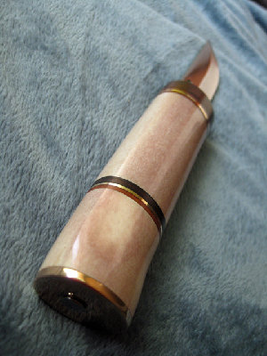

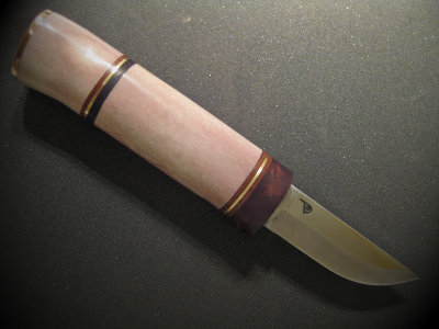

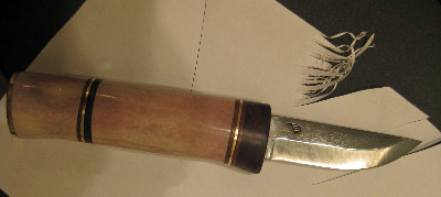

:geek: Još nije gotov pa ako ko ima kakav prijedlog..mislim i malo gravirati..ostalo mi je malo vremena prije nego se počmem bavit "stvarnim" poslom.. :cry:

Lijepi "mališan", koje je drvo, jel breza?

Post by requin » 26 Feb 2009, 22:23
irvasov rog ,i malo lješnjaka na dnu ;)

Post by requin » 28 Feb 2009, 12:40
Nažalost nemam fotografije izrade,osim par različitih stadija,uglavnom je najbitnije da prvi dio(u ovom slučaju komad lješnjikova drva :) )bude prilično precizno izbrušen,a to je puno finog brušenja i namještanja.
Kad je to zadovoljavajuće,učvrtiš ga sa nekim ljepilom(cijanoakril),zatim slijedi namještanje drugih djelova koje koristiš,njih ja zaljepim dvokomponentnim epoxijem(pažljivo s količinom da ne bude neravnina,a i manje čišćenja).
Nakon toga sve stisneš nekom stegom i staviš u pećnicu na sušenje(epoxi se na 50 stupnj. brže stvrdnjava 2-3 sata,ili ostaviš dan dva na sobnoj temp.)Zatim zakuješ trn,i sad je sve čvrsto pa možeš preći na uobličavanje drške,tračna busilica bi bila super,ali ja sam sve rukom obrusio,počevši s 80grit pa nadalje,zadnja ruka je bila sa vodobrusnim papirom 2000grit.(do 150 sam imao platnene,s njima je lakše,obično ih narežem na trake širine 4-5 cm)
Najbolje da ti tvoja ruka "kaže" kada je dosta,tj. kada nož dobro leži u ruci.
Završni dio je uključio bušilicu s filcanim diskom i pastom za poliranje.(ja koristim green i white rouge od Formax-a,koji inače služi za fino brušenje oštrica)
Dršku možeš približno završiti i prije stavljanja na nož,to je valjda stvar izbora. ;)
Ovaj irvasov rog ima neku roskastu boju a takvi se najbolje poliraju(sjaje),htio sam ga još stanjiti ali kako ima dva dijela boja bi se različito pojavljivala, tako da sam zadovoljan i s ovim oblikom,ionako imam "lopate" pa mi treba veća drška.
Zasada nemam više kože za,ali za ovoga ću napraviti malo tradicionalniju futrolu.
