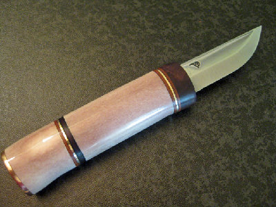

irvasov rog ,i malo lješnjaka na dnu

može malo detalja oko izrade?
svaka čast

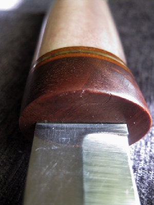

Nažalost nemam fotografije izrade,osim par različitih stadija,uglavnom je najbitnije da prvi dio(u ovom slučaju komad lješnjikova drva
)bude prilično precizno izbrušen,a to je puno finog brušenja i namještanja.
Kad je to zadovoljavajuće,učvrtiš ga sa nekim ljepilom(cijanoakril),zatim slijedi namještanje drugih djelova koje koristiš,njih ja zaljepim dvokomponentnim epoxijem(pažljivo s količinom da ne bude neravnina,a i manje čišćenja).
Nakon toga sve stisneš nekom stegom i staviš u pećnicu na sušenje(epoxi se na 50 stupnj. brže stvrdnjava 2-3 sata,ili ostaviš dan dva na sobnoj temp.)Zatim zakuješ trn,i sad je sve čvrsto pa možeš preći na uobličavanje drške,tračna busilica bi bila super,ali ja sam sve rukom obrusio,počevši s 80grit pa nadalje,zadnja ruka je bila sa vodobrusnim papirom 2000grit.(do 150 sam imao platnene,s njima je lakše,obično ih narežem na trake širine 4-5 cm)
Najbolje da ti tvoja ruka "kaže" kada je dosta,tj. kada nož dobro leži u ruci.
Završni dio je uključio bušilicu s filcanim diskom i pastom za poliranje.(ja koristim green i white rouge od Formax-a,koji inače služi za fino brušenje oštrica)
Dršku možeš približno završiti i prije stavljanja na nož,to je valjda stvar izbora.
Ovaj irvasov rog ima neku roskastu boju a takvi se najbolje poliraju(sjaje),htio sam ga još stanjiti ali kako ima dva dijela boja bi se različito pojavljivala, tako da sam zadovoljan i s ovim oblikom,ionako imam "lopate" pa mi treba veća drška.
Zasada nemam više kože za,ali za ovoga ću napraviti malo tradicionalniju futrolu.
