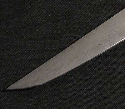

ovo je najbolje sta ti mogu dat jer noz vise nije kod mene. kad smo ga izvadili iz kiseline, na njemu ko da je bilo milijarde malih kristalcica...nesto predobro, steta sto nisam vise slika okinuo al sad znam za sljedeci put.

cek, jeli ovo gore slika noza sa 1100 ili sa 9000 slojeva? Predpostavljam da je kovan od 2 razlicita celika, a ne preklapanjem istog komada materijala?

da, to je 9000 slojeva. i da, raden je od dva razlicita materijala. ako radis sa jednim materijalom i pobrusis var, vidjeti ces neku granicu zavara, medutim, nakon nekog vremena u vatri ako jos kujes se izgubi. sto se tocno desi, neznam ali sa nekim celicima sa kojima sam radio upravo je takav efekt.
