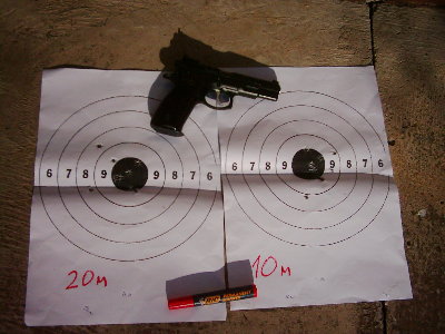

neznam da li je zenomorf takmičar,ali za nas rekreativce,istra dajbože da mi svaka grupa pogodaka na 25m bude u 10cm,znači sve 10 i 9 :D
evo i mog the best rezultata,s obzirom da sam ispucao oko 1000kom ja sam super zadovoljan :A28:

Post by istra champion » 14 Nov 2010, 19:18
Mislio sam da oružje radi grupu od 10 cm tj.pucanjem iz ''resta'' ili iz moje ruke :mrgreen: ,a to je ''velika'' grupa. Ako puca netko drugi onda je grupa do 20 cm :A03: , a to je za rashod.
Moja tolerancija za oružje (za natjecanje) velikog kalibra je grupa od 5-7 cm pucano iz ruke na 25m, ako je veća onda je meni škart.
Pošto je revolver S&W od 6'' mislim da će ga koristiti za streljaštvo, a ako neče onda mu grupa nije ni bitna.
