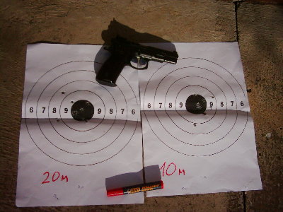

neznam da li je zenomorf takmičar,ali za nas rekreativce,istra dajbože da mi svaka grupa pogodaka na 25m bude u 10cm,znači sve 10 i 9 :D
evo i mog the best rezultata,s obzirom da sam ispucao oko 1000kom ja sam super zadovoljan :A28:
