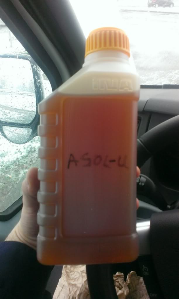

Moguce...a nevjerojatno...hahaha...jolly wrote:Nevjerojatno!!!!!!!!!Iggy wrote:Ima u Pločama na jednoj benziskoj, šef je lovac pa naručio.![]()
Re: Čišćenje cijevi
Da se tu i tamo koja litra nabavit preko veze...
http://i1074.photobucket.com/albums/w41 ... 80b4-V.jpg
