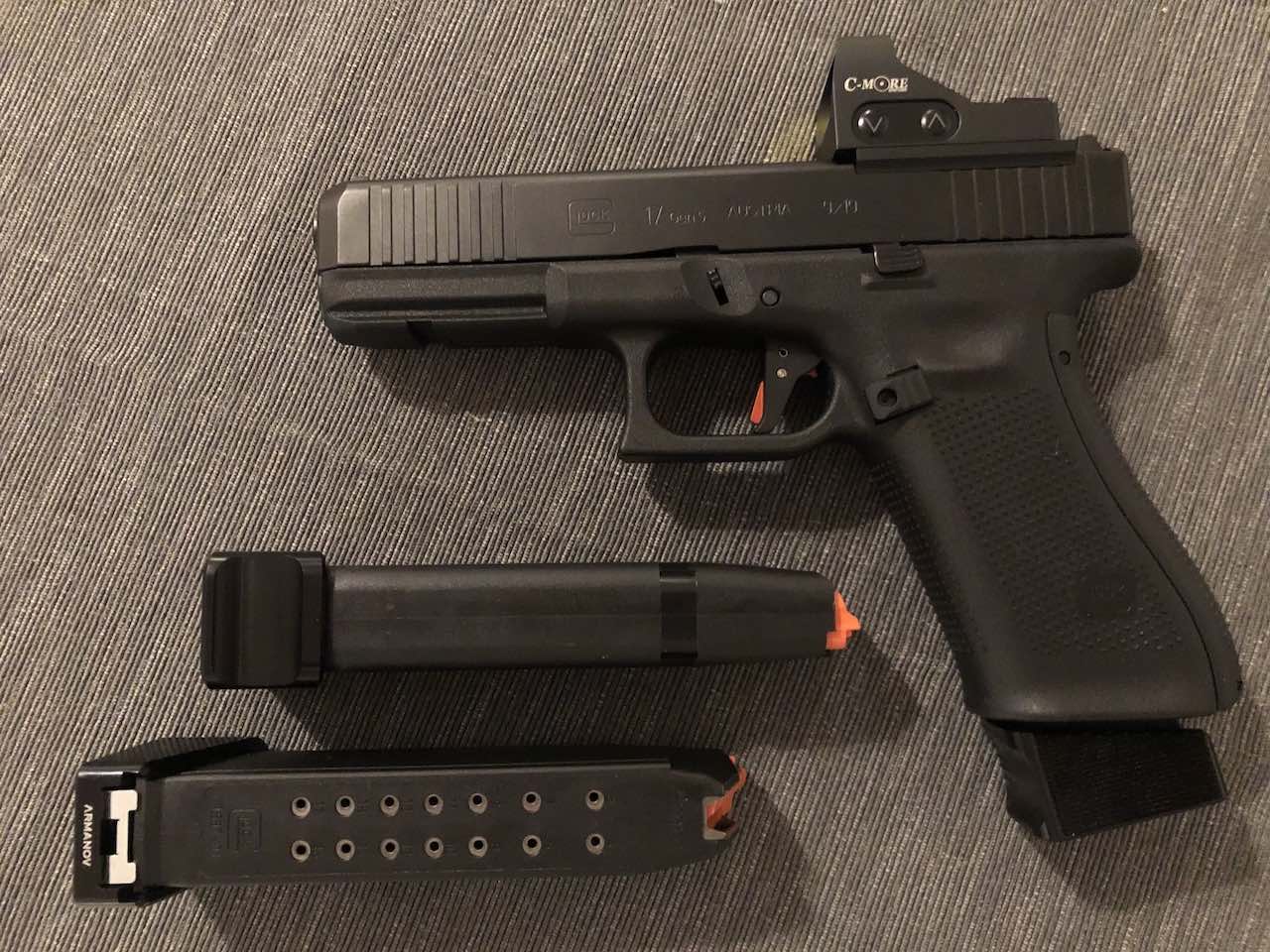

Glock 2kg konektor ugrađen, opruga okidača zamijenjena. Novi RR arms flat okidač ugrađen.Sila na okidaču je sada 1360g. Sve sigurnosne kočnice mehanizma su i dalje funkcionalne.

Hahaha, budem kad se vratim doma za par dana. A okidanje je osjetno bolje, ali da se ne lazemo, jos je to daleko od onog sto ganjam. Nakon nekih 500 komada cu vidjeti da li treba jos malo ispolirati.
Ako ne bude dobro, ide Timney okidac unutra.

Armanov +2 base pad stavljeni i Strike Industries extended mag release....pomalo se slaže...

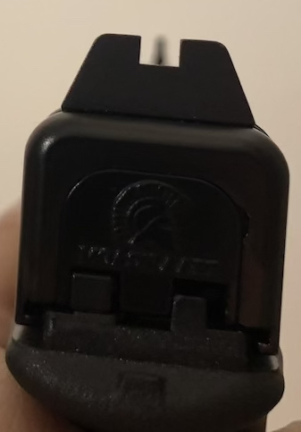

Malo kozmetike :D ....

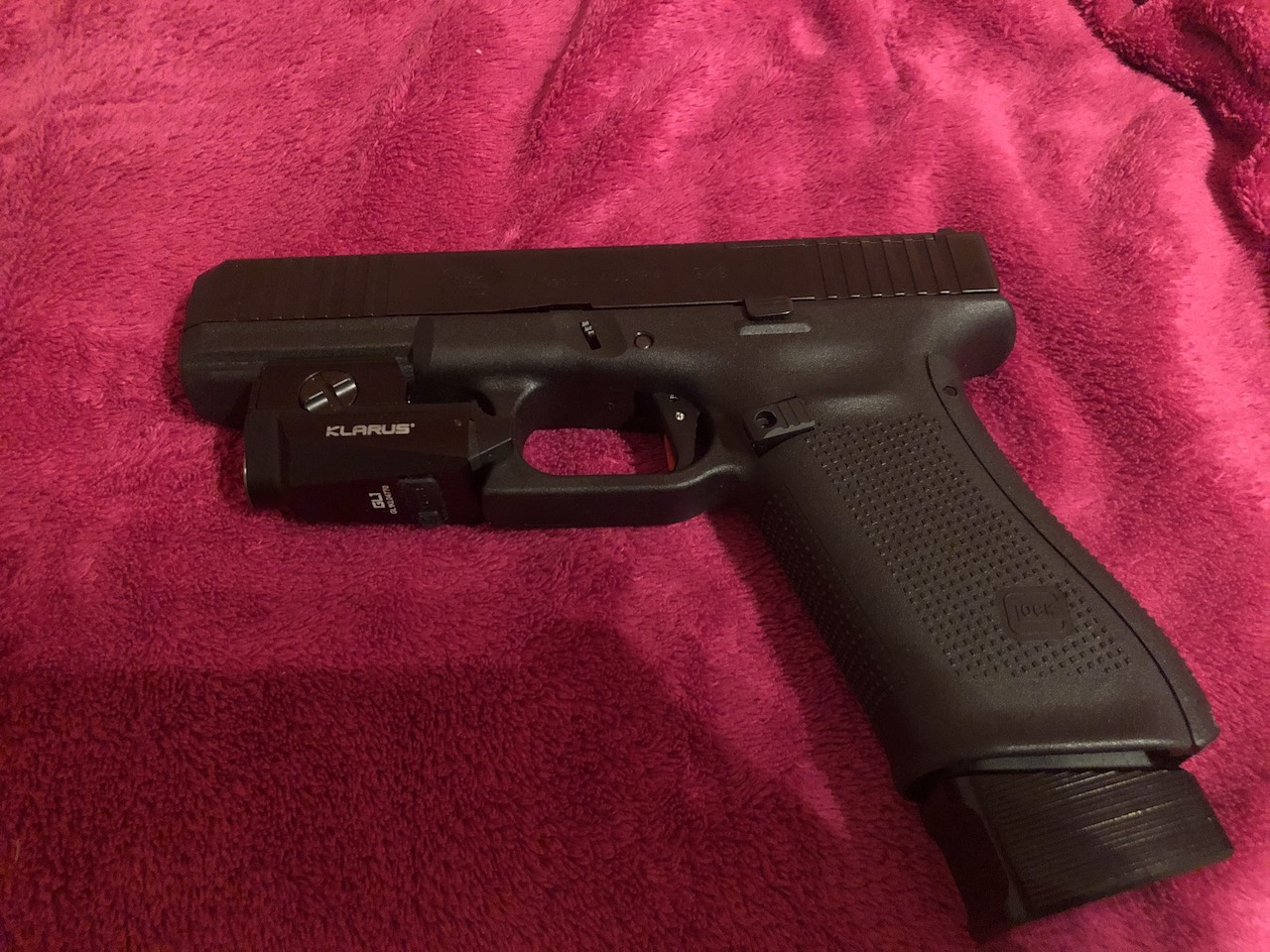

Klarus GL1, budget alternativa, jako zadovoljan :A25:

Okvir je standardni, base plate je +2, 19 komada ukupno.
Lampa je Klarus GL1, 3 moda rada, 600lm, 79EUR.

Ahaa, nisam znao za taj problem. Ja sam Klarusa isto montirao sa dodatkom/ proširenjem za šinu i drži kako treba. Slažem se da nema smisla išta modificirati po frame u pištolja.
I da, ja isto zazirem da lampa prelazi usta cijevi, zato sam i odabrao manju lampu. Nema smisla da je na udaru plinova i neizgorenog baruta.

Ameriglo GL-429 postavljeni. Nikakvih problema, plavi Loctite stavljen i na prednji i stražnji nišan. Kod mijenjanja nišana na Glocku, izbjegavati 3D printane stege sa eBaya. Korisne su samo za plastične Glock nišane. Sad se samo čeka točka...
