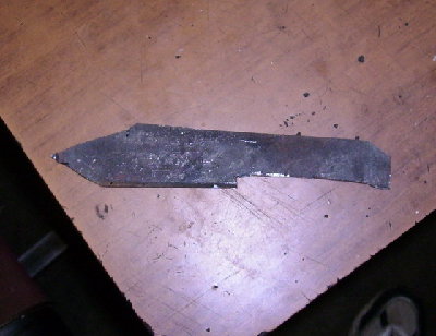

Evo napokon i drugi nož.

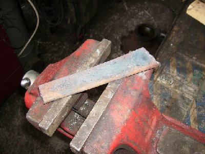

Komad feder-plate, nažalost nemam tanku nego samo ovu kamionsku
od 7 ili 8 mm, tako da sam ju morao prepoloviti
Grubo izrezano.

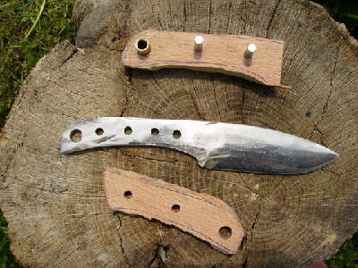

Priprema držalice.

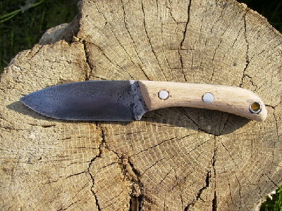

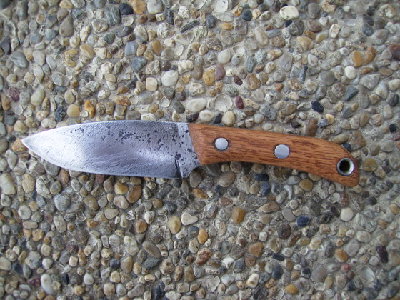

I gotov nožić.
Još samo premazati držalicu sa lanenim uljem. Nož je širok 3mm na oštrici
i širi se na 4 mm u držalici, dug je 18 cm.

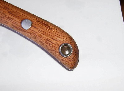

Nemoj ga premazivati uljem nego ga drzi min 2 dana namocenog u laneno ulje da drvo upije, premazivanje bas i nema efekta.
Vidim na onom drugom forumu te muci ova rupa na kraju....to sredis ovako: http://www.britishblades.com/forums/sho ... hp?t=63961
i u konacnici jako lijep nozic

Samo pazi da ne stisneš prejako,ako može jedan savjet za finiš drške,još finiji brusni papir,ako imaš filcani kolut sa bušiliciom češ dršku ispolirati do visokog sjaja(a takvo poliranje i štiti),pa onda kako Knife_maniac kaže natopi u laneno.iza može i vosak.
inače nož izgleda sasvim OK.

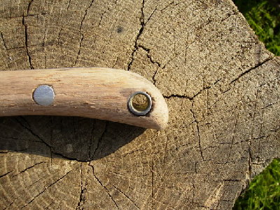

Nitnu sam raširio kako je i savjetovao Knife_maniac.
Držalicu sam dodatno ošmirglao kako je i savjetovao requin.
A znam da može i bolje ali ipak sam samo početnik.
Re: Moj drugi rad
Ma što da se ljutim, pa čovijek uči dok je živ.k.horvat wrote:Konacno netko tko se ne uvrijedi na savjet nego ga poslusa!![]()
A kako da naučim ako mi netko nekaže gdje griješim?
Usput bilo bi odlično da requin napravi neki tutorijal baš o finiširanju držalica, jer šmirglanje mi je jasno ali poliranje ne. Neznam s čime, dali se koriste neke paste ili samo trljaj.

Jesi li namakao drsku ili ju premazao ??Dawor wrote:Nitnu sam raširio kako je i savjetovao Knife_maniac.![]()
Držalicu sam dodatno ošmirglao kako je i savjetovao requin.![]()

Jako dobro!
Svaka čast za trud.

Samo premazaoKnife_maniac wrote: Jesi li namakao drsku ili ju premazao ??
danas sam raširio nitnu i dodatno šmirglao i dobro se upilo
nisam došao do dijela gdje nije upilo. I onda sam još premazao
za svaki slučaj. A valjda će biti dobro.
