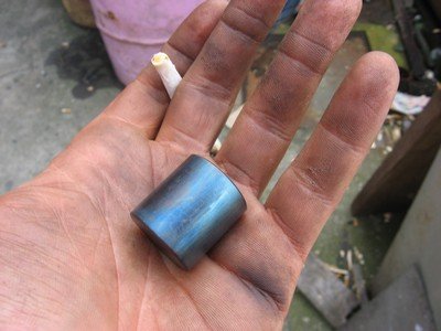

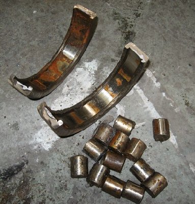

Post by stari-nakovanj » 19 Sep 2009, 13:43
danas sam malo koval i sjetil se ove teme, pa sam napravil jedno popustanje valjka lezaja...sam da demonstriram ono o cemu pricam.
na prvoj slici je prepiljeni lezaj sa izvadenim valjcima. uzeo sam jedan i umetnuo u pec na malo manje od 300 C i ostavio da se grije. nisam nista cistio osim sto sam obrisao krpicom, a lezaj je bio djelomicno oksidirao, ogreben na par mjesta..uglavnom jako losa povrsina.
na drugoj slici je rezultat. plava boja je tu ali nije onako kako bi bilo da je povrsina bila polirana i odmascena. tamnija boja bi se dobila da sam malo dulje ostavio, pa da se jos vise zagrijao.
BlueEyeDesire

Post by BlueEyeDesire » 19 Sep 2009, 14:12
Pa ovaj rezultat je super!
Stvarno najbliže ovom što bi meni trebalo!
Hvala Karlo!
Mogao bih sa time experimentirati!
