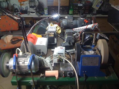

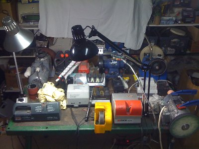

Inače kupio sam Kershaw Blur ZDP čelik (zdp-189) I Spyderco Caly 3 isti čelik! (plus Kershaw Leek laminated (ojačan D2 - krasna igračka)!
Interesantno Kershaw Blur je došao tup ?!?
Trebalo mi je 2 sata da ga nabrijem uz svu silu bruseva koje imam!
Spyderco je britva! "Rukovati pažljivo!"
Valjda ću naći ovaj vokend vremena da stavim dio kolekcije u foto obliku i brusionu također!
Za surfere se mogu pronaći karakteristike na raznim linkovima!
Fali jos Spyderco brus i još neko kamenje (3000/8000 grain)
