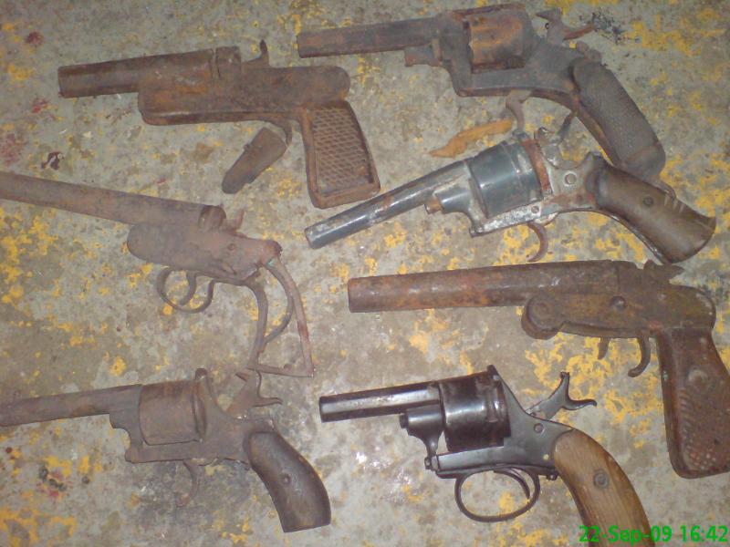

Evo dobio sam nekoliko komada starog oružja koje je "iskopano" tko zna od kuda, a neki primjerci i iz zemlje. Kako vrijeme nije za nikakve aktivnosti odlučio sam da se malo poigram i za početak da skinem hrđu sa pojedinih primjeraka, a nakon toga budem pokušao naći nekoga tko kuži "drvo" da mi pomogne napraviti zamjenske drške (možda su se neki prepoznali) jer meni to nikako ne ide, već po onoj narodnoj: triput režem i stalno prekratko.
kako se radi o dosta korodiranim predmetima odlučio sam se da hrđu skinem elektrolizom.
Stanje prije elektrolize:

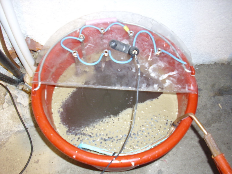

Za elektrolizu je trebalo napraviti kadu sa elektrodama pa sam za tu svrhu ženi popalil kantu, našao CU cijev 8mm (bila bi bolja CU žica od struje 10 ili 16 mm2 (ali je nisam imao) i komad plexiglas za poklopac.
Elektrolit 20 litara obične vode iz pipe (iako bi bila bolja destilirana) i 70 dkg "Sode za pranje vinogradarskih drvenih bačvi) mogu i drugi ali mi Zagorci imamo stalno pri ruci kemikaliju za bačve.
na brzaka napravljeno pa fali malo estetike

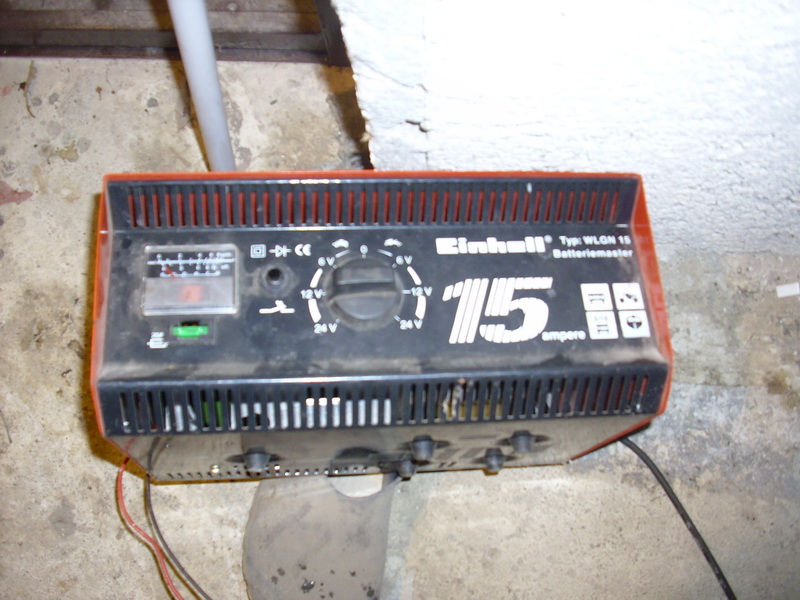

Za ispravljač može poslužiti punjač akumulatora, struja za elektrolizu 12V

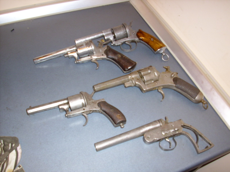

Po završenoj elektrolizi predmet izvaditi i očistiti sa četkicom i deterdžentom ili finom metalnom spužvicom koja u sebi ima koncentrat deterdženta (ja sam ženi popalil onu najfiniju za čišćenje inox lonaca)
tako da sad to izgleda ovako, a može se postupak i ponoviti ukoliko ukoliko niste zadovoljni rezultatom tj treba dodatno čišćenje.
