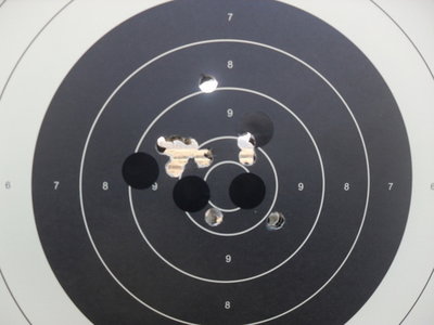

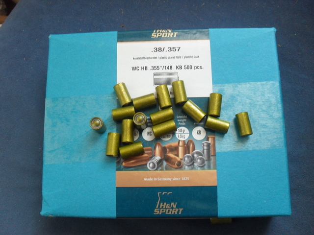

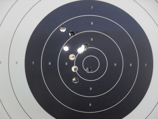

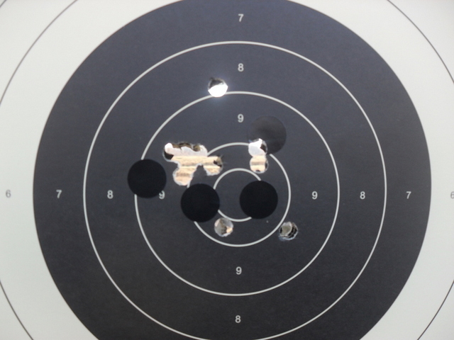

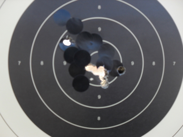

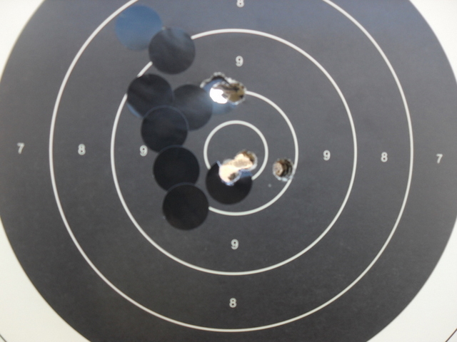

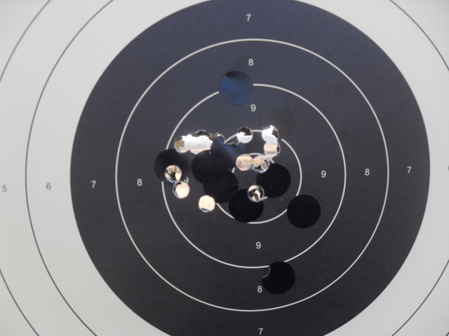

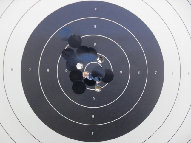

Nakon više od 4 mjeseca pauze izvršio sam testiranje streljiva 38 SPECIAL WC na 25m iz pištolja Sig-Hammerli P240. Prvih 30 kom. metaka je pucano bez korekcije ciljnika, a preostalih 15 kom. (3 serije po 5 metaka) sa malom korekcijom udesno.
1. 10 komada metaka vlastite izrade sa slijedećim komponentama;
Barut: Vihtavuori N320-2.6 grs.
Kapisla: Fiocchi SP
Zrno: H&N 148 grs. WC HB, .355 MATCH (tvrdo zrno)
Čahura: S&B- za trening 2. 10 komada original streljiva proizvođača NORMA-148 grs.WC 3. 10 komada original streljiva proizvođača MAGTECH 148 grs.WC (deklarirana brzina od 246 m/s ispucano sa cijevi od 4'') Nakon korekcije ciljnika;
1. Norma 2. Magtech 3. Reloading Povod za testiranje i nabavu originalnog streljiva bila je usporedba tvorničke grupe pogodaka, za taj pištolja, pucanog iz ''resta'' sa streljivom NORMA, a dobivena je grupa 14x17 mm. Nisam mogao izdržati a da ne probam usporedbu pucanja iz ''ruke'' bez naslona.
Zaključak; Norma metak precizan i idealan trzaj (brzina 215m/s), a usudio bi se reči i najbolji koji postoji, a jedina mana mu je paprena cijena. Magtech; precizan, više kažnjava od norme, ''mana'' bi mu bila ''velika brzina i jak trzaj''. Reloading; nema mane
, mane su u čahurama (barem na ovom testiranju) jer su bile za trening, a to znači da su bile punjene x puta (rezultat je ona devetka tj. 49 krugova), a za MATCH koristim ispucane čahure 1 ili 2 puta.
Slijedeće testiranje sa istim pištoljem ali sa mekim H&N .355 MATCH zrnom i boljim čahurama i pucanje metak po metak (ručno ubaciti metak u ležište) kao kod tvorničkog ispitivanja oružja iz resta.
P.S. streljivo S&B WC original nije korišteno za testiranje jer smatram da je taj metak nije dovoljno kvalitetan.
