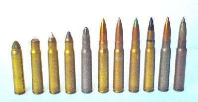

Re: m48 tanđara 7,9 drveno zrno
Post by Mike_Torello » 10 Dec 2010, 19:23
1. Tromblonski metak
2. vjerojatno naopako okrenuto vježbovno zrno?
3. vježbovno zrno sa aluminijskim vrhom
4. vježbovno zrno sa olovnim vrhom
5. manevarski čelični
6. univerzalno zrno (rucno polirano) i mesingana čahura
7. snajpersko zrno
8. svjetleće zrno
9. pancirno (obilježavajuće???) zrno
10. univerzalno zrno??? i čelična čaura
11. nepoznati primjerak

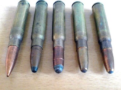

na toj slici mi nedostaje još školski metak ispunjen plastičnom masom...
a na drugoj slici su jedan vojnički za usporedbu, 2 lovačka i 2 "lovačka"
Tomy
Posts: 988
Joined: 25 Jul 2009, 21:22
Post by Tomy » 10 Dec 2010, 19:39
koje su ti oznake na onom zadnjem, nepoznatom?
ps
pod 9. ti je pancirni
Post by Mike_Torello » 10 Dec 2010, 19:51
za oznake neznam sada, nije mi bas pri ruci da idem pogledati...
za #9. znam da je pancirni, ali nisam siguran jeli pancirno-obiljezavajuci (svjetleći), jer prema nekim textovima upravo takav bi bio ovaj sto ima zeleni prsten... iako neki kazu da je taj prsten samo da stiti od vlage... jbg...
nevodno postoji pancirno streljivo sa čeličnim čahurama koje izgleda isto kao i ovo sto ja imam na slici pod brojem 10
Tomy
Posts: 988
Post by Tomy » 10 Dec 2010, 19:53
Ne postoji pancirno obilježavajući metak 7,9 mm. Vjerojatno misliš na pancirno-zapaljivi, ali taj ima vrh označen crnom bojom i crvenom crtom.
