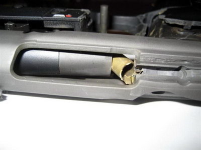

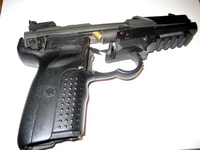

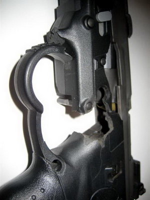

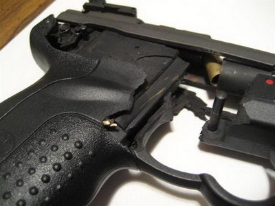

nekada se dogode i ovakve stvari, bez obzira na rukovanje. cisto da ne zaboravimo da ovo zna biti i opasno i da ne ovisi sve o nama
Tested in fire
gun_hater
Posts: 421
Joined: 17 Nov 2010, 15:36
Re: "Sigurno rukovanje oružjem"
Post by gun_hater » 21 Dec 2011, 21:47
Ooo, ovu fotografiju će obožavati ljubitelji polimernih pištolja :-D
Šta reći, koju posluku porati ?
Pa, municija koju dotični pištolj koristi je dvaput brža od npr. 9mm para, a i stvara osjetno veći tlak u cijevi (50 000 naprema 35 000 psi), tako da bih ja dvaput razmislio priuje nego bi uzeo u ruku polimerni pištolj u tom suludom kalibru.
Post by shuro » 22 Dec 2011, 13:43
Nisam poznavaoc vatrenog oružja, pa bi malo detalja vezanih uz sliku bilo dobrodošlo. Model, kalibar...
Post by Hawk » 22 Dec 2011, 15:22
gun_hater wrote:Ooo, ovu fotografiju će obožavati ljubitelji polimernih pištolja :-D
Nisan siguran o čemu se ode točno radi, ali se bojim da je ta ruka mogla i gore proći da je pištolj bija metalni ???

Post by gun_hater » 22 Dec 2011, 16:40
shuro wrote:Nisam poznavaoc vatrenog oružja, pa bi malo detalja vezanih uz sliku bilo dobrodošlo. Model, kalibar...
Fabrique National Five Seven, kalibar 5.7x28mm,
neki su ga i koristili u Counterstrike-u :lol:
Pozadina priče o eksploziji je isto dobrodošla, možda je netko nagurao nekakav krivi metak nutra.
Da je imao čelično kućište, ne bi se ovo moglo nikad dogodit.
Post by Hawk » 23 Dec 2011, 22:47
gun_hater wrote: --
Nepravilno rukovanje, kriva municija, obstruirana cijev itd mogu biti razlozi da se bilo koje oružje razleti. Koliko se ja sićan čelična kućišta obično prave gora ranjavanja. Vjerojatno se zato ručne granate ne prave od polimera :)
Da iskreno kažen, ako mi se nešto treba razletiti u ruci, volija bi da to bude od polimera.

Post by gun_hater » 24 Dec 2011, 00:36
Teoretski bi se i možda moglo razletit ili barem napuknut metalno kućište, al sa drugim i još jačim kalibrom ,
a ako je korisnik stavio umjesto predviđenog kalibra npr. 5.56x45mm,
onda ga treba odma voditi ne u običnu nego u psihijatrijsku bolnicu.
