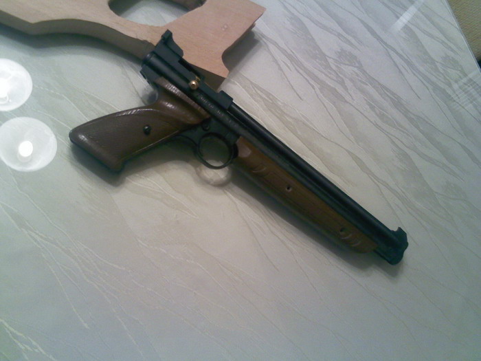

Nabavljeni Crosman 1377c odmah da napišem nekoliko riječi o tom pištolju.
Na prvi pogled plastika na njemu ko na dječjim pištoljima iz kineskih dućana na drugi pogled potvrđeno da je na njemu plastika katastrofalna, mislim na rukohvat i rukohvat pumpe.
U ruci djeluje robusno (osim plastike) prednji dio teži i sa dugačkom cijevi cca 26 cm i dugom nišanskom linijom.
Nišani loši, podešavanje zadnjeg nišana skoro nikakvo, kombinacija plastike i lima, prednji nišan plastičan nema mogućnost podešavanja.
Prvo pucanje nakon 5 pumpanja ugodno iznenađenje skoro da nema trzaja, preciznost skoro nikakva na 10 m, Nakon što sam stražnji nišan spustio skroz do kraja jedno ručnim hvatom radim grupu u 12 cm što je isključivo moja greška što uviđam kad sam pucao sa dvije ruke i počeo raditi grupu u 6 cm a kad sam pucao iz naslona uspio sam na 10 m 3 metka staviti u grupu od 3 cm.
Sa 10 pumpanja pištolj i dalje nema skoro nikakav trzaj ali je jako glasan.
Ako to ima ikakvi iskustva sa ti pištoljem slobodno neka napiše svoja iskustva

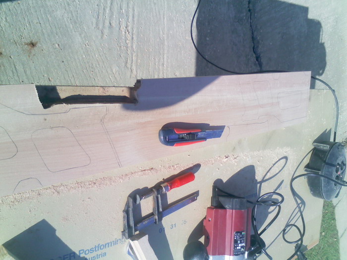

Pošto ameri rade puno prerada odlučio sam i ja nešto sam pokušati te ću to podijeliti sa vama.
Za početak ću raditi kundak iz bukve, te sam spreman za savjete i kritike.

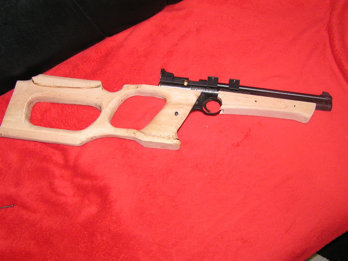

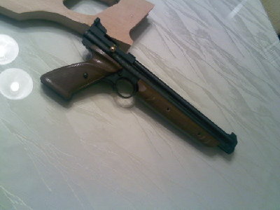

Evo par slika koliko sam do sada uradio.

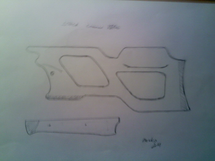

Idejni plan
Idejni plan

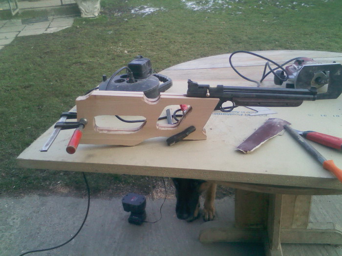

skica na drvetu
skica na drvetu

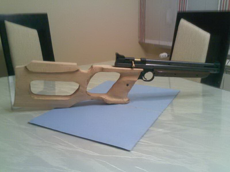

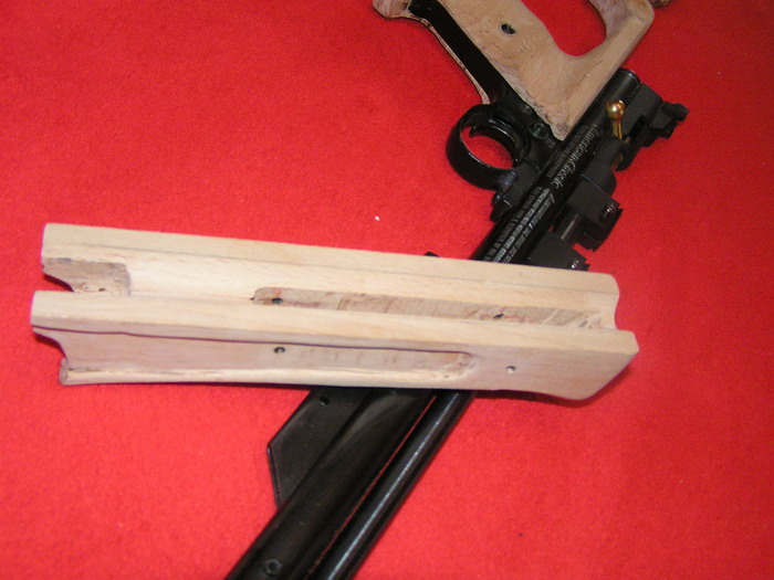

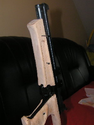

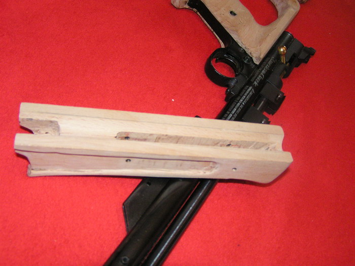

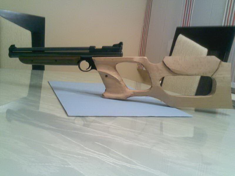

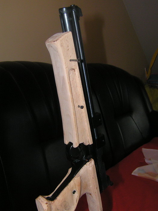

Pripasavanje kundaka na rukohvat pištolja

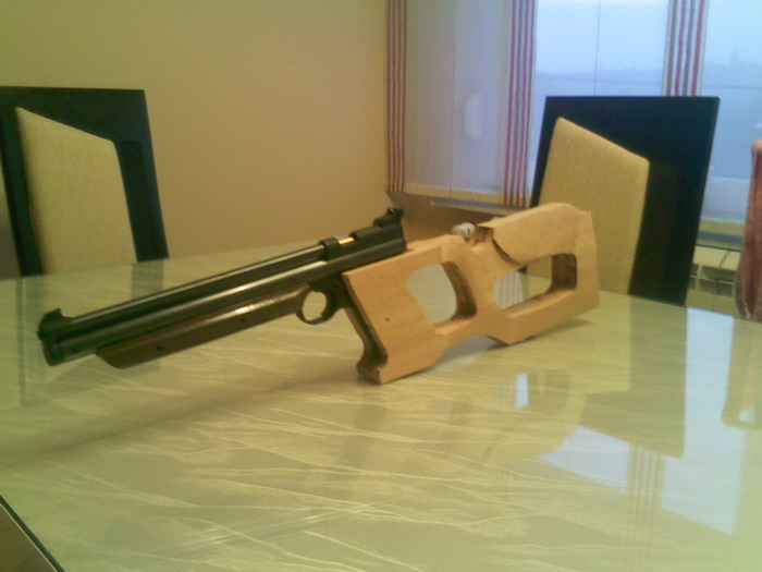

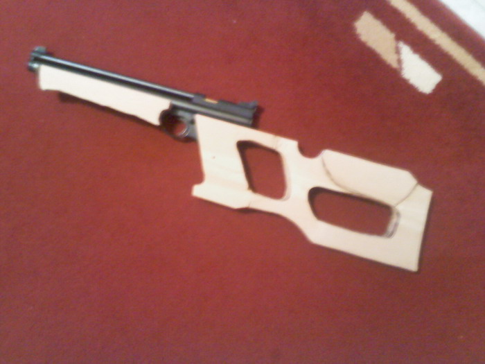

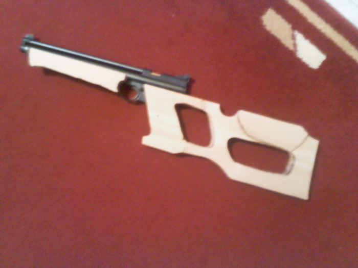

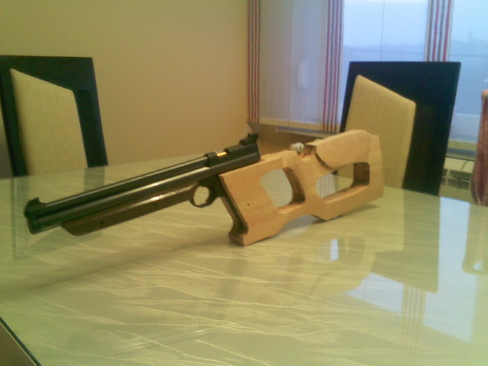

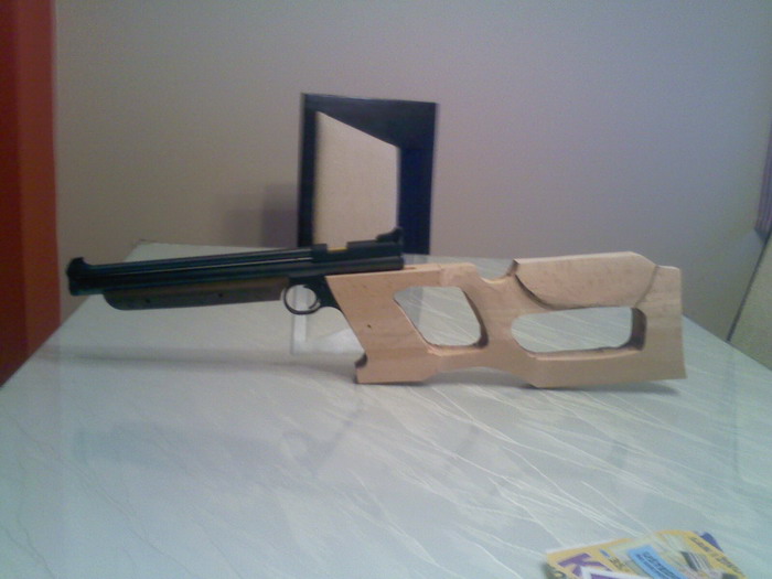

Nakon lijepljena kundak stavljen na pištolj

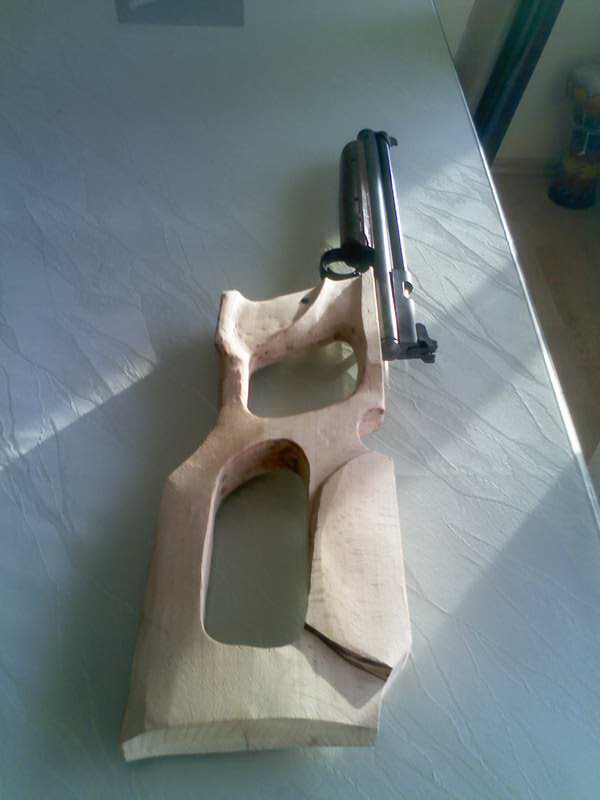

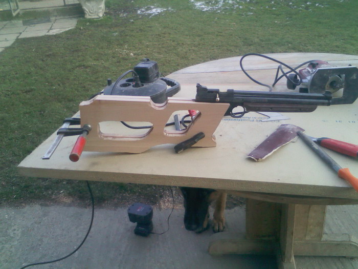

Drvo nije do kraja obrađeno već samo grubi radovi.

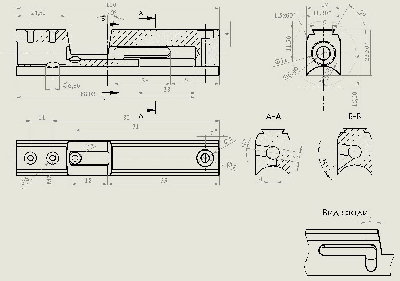

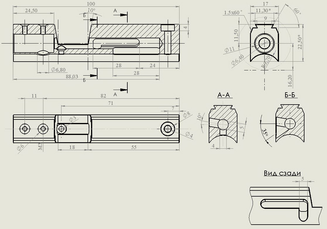

Evo imam jedno pitanje za znalce, majstore. Koliko bi došlo da mi netko izradi ovo ne znam kako bi to nazvao ameri to zovu "Steel Breech".
Također planiram i ovo dati izraditi

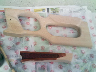

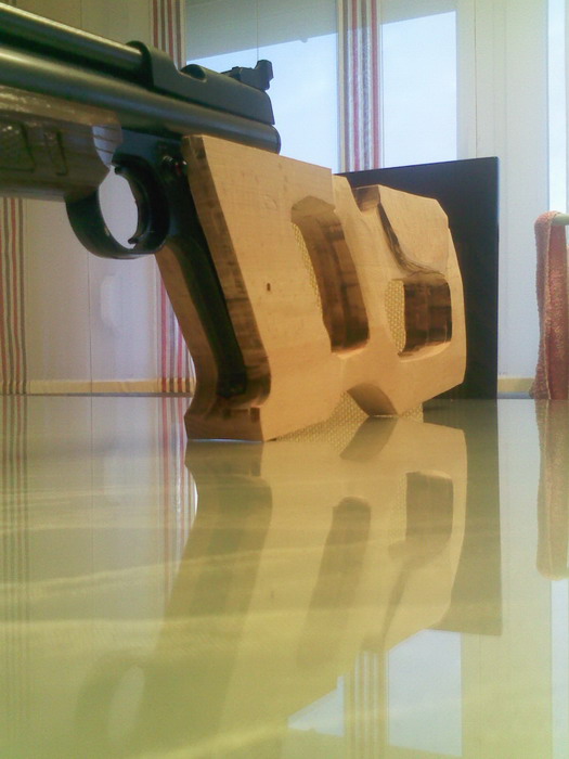

Ovaj vikend pronašao 2 sata pa sam radio na rukohvatu kundaka , završen osnovni oblik sada je potrebna fina obrada. Da ne duljim evo par slika

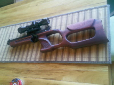

Post by mesko » 27 Apr 2011, 13:54

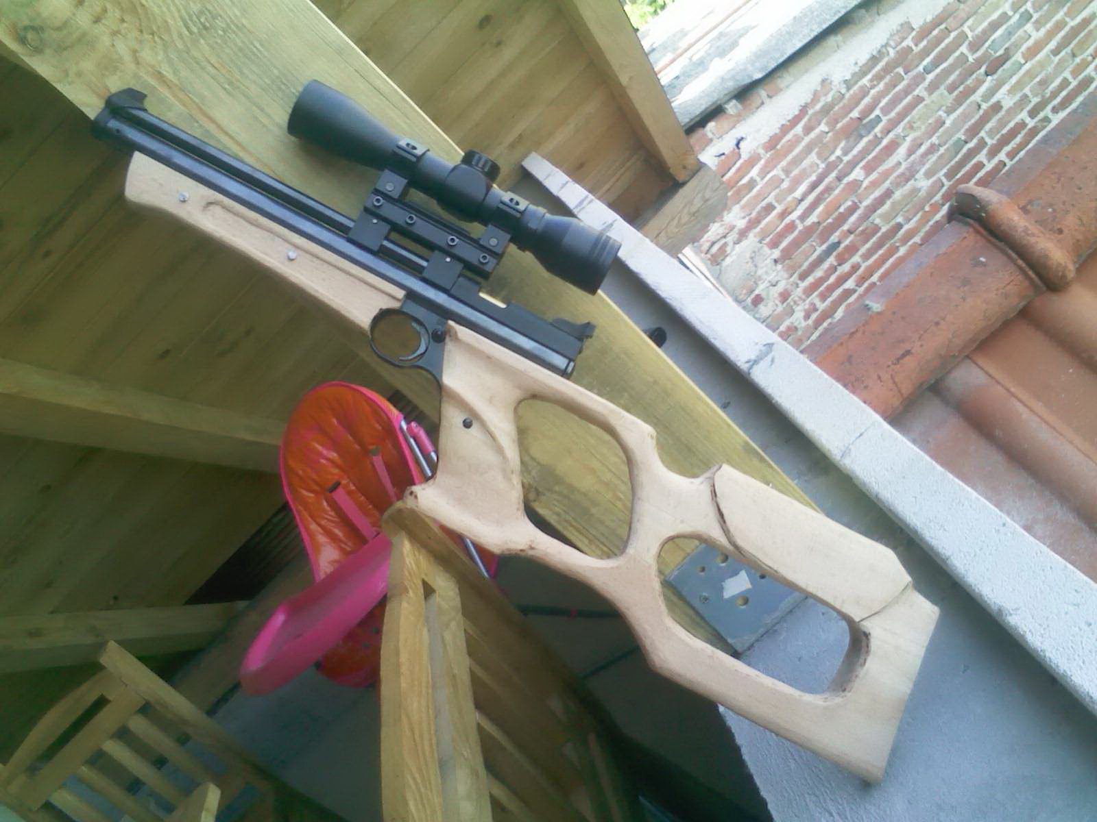

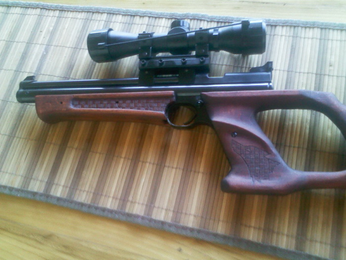

Da smirglanje :roll: , ovaj put se nije ništa radilo, ali stigli su nosači za optiku pa je ista na montirana :biggrin:
Optika je jeftinjak "Tasco 4x32c" iz DX. Ali pošto pištolj nema trzaja sasvim zadovoljava za prvu silu.
Re: Crosman 1377c projekt
Post by Mike_Torello » 27 Apr 2011, 17:58
u ovom slucaju buduci da ima dovoljno mjesta si mogao uzeti niske dvodjelne nosace, posto nema trzaja pa nema bas ni neke potrebe za jednodjelnim nosacem, a spustili bi os optike blize osi cijevi...
mesko
Posts: 72
Joined: 08 May 2009, 06:40
Location: čakovec
Post by mesko » 27 Apr 2011, 20:16
Prihvaćam kritiku i sugestiju, ali pošto su nosači bili na akcijskoj ponudi "bog plati" bolje nije išlo :D
Niži nosači malo uzimaju mjesto za stavljanje dijabole ali opet ništa strašno, većinom zbog tog razloga stavljaju više nosače. http://www.pyramydair.com/cgi-bin/zoome ... el_id=1563
Ali sve što si ti naveo stoji i u potpunosti je točno.

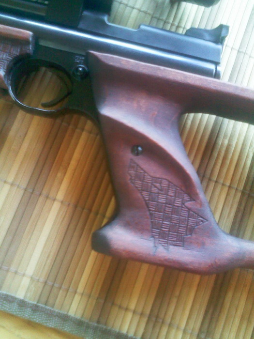

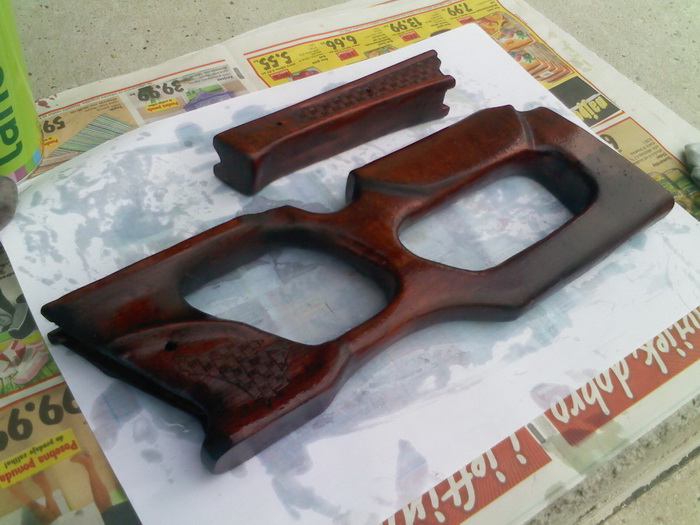

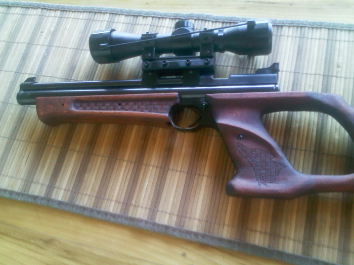

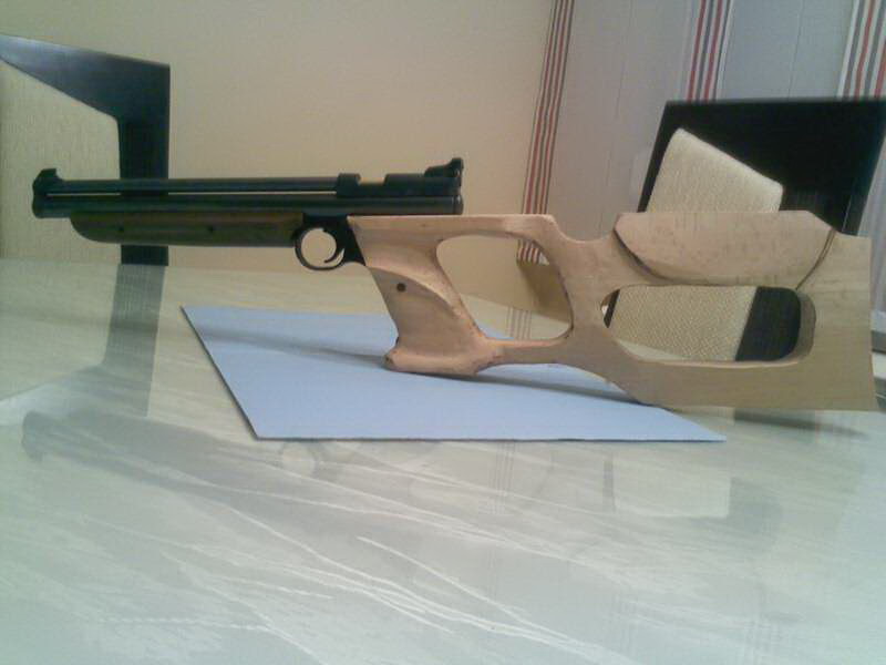

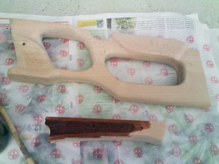

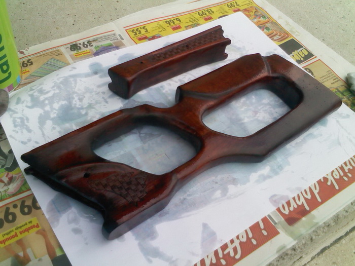

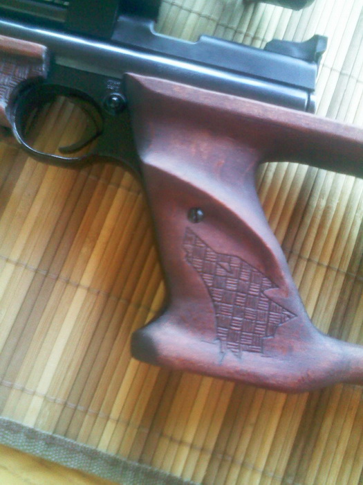

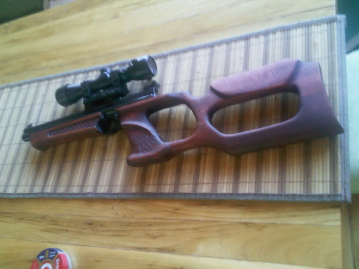

Gotov je kundak bio već pred par mjeseci samo nikako da ga poslikam i stavim slike pa evo ih :wink:

gun_hater
Posts: 421
Joined: 17 Nov 2010, 15:36
Post by gun_hater » 24 Aug 2011, 00:55
Kundak izgleda mrak :A28:
PUNISHER1987
Posts: 582
Joined: 01 Feb 2011, 22:20
Location: Vidovice
Post by PUNISHER1987 » 24 Aug 2011, 01:02
Što se tiče kundaka, izvrsno napravljeno, iskreno izgleda predobro!!
Samo nastavi tako!! :A27:
Original_G
Posts: 1772
Joined: 04 Apr 2008, 19:52
Location: Čakovec
Post by Original_G » 24 Aug 2011, 10:06
sused pa to izgleda perfektno, prodaješ??
mesko
Posts: 72
Location: čakovec
Post by mesko » 24 Aug 2011, 16:08
Možda ako se odlučim napraviti nešto drugo za sada se nisam još izguštao :mrgreen:
