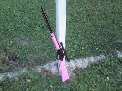

Tekuči metal ili dvije rupice fi 3mm i imaš fabričku stavar na pušci :A20:
Nije najbolja slika ja sam tekućim metalom zaljepio ali 11 mm Gamo šinu na Daisy BB za klinku.

karabalic wrote:Najbolje riješenje http://www.njuskalo.hr/oruzje/weaver-sina-oglas-3071540
