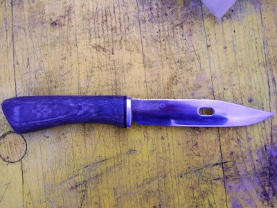

Nije za žicu, ali vepra dere i reže meso nemilo. Drška je fantastična i ne znam da je netko tako radio. Napravljena je od slojeva vojne košulje (digital uzorak), spajano smolom za brodove. Odlično leži i ne klizi nikako, 1. liga. Ima posla puno ali se dobije super radni nož. To je radio jedan prijatelj, cijena je nož i 300 kn da ga uradi. Na prvu nije malo ali stvarno ima puno posla tako da je korektna cijena za ono što se dobije.

Iggy wrote:Nije za žicu, ali vepra dere i reže meso nemilo. Drška je fantastična i ne znam da je netko tako radio. Napravljena je od slojeva vojne košulje (digital uzorak), spajano smolom za brodove. Odlično leži i ne klizi nikako, 1. liga. Ima posla puno ali se dobije super radni nož. To je radio jedan prijatelj, cijena je nož i 300 kn da ga uradi. Na prvu nije malo ali stvarno ima puno posla tako da je korektna cijena za ono što se dobije.
Iggy...Razumin što oćeš reći... svaki trud pa i ovaj triba cijeniti...
Izrada ručke na ovaj način je super ideja, jedino što je to tribalo raditi na nekakvom drugom nožu.
Bez uvride, ja ovo nebi ni zvao nož, nego alatka iz masovne proizvodnje koja ide uz AK 47.
Može se s njim i vepra derati, ako pri ruci nemaš ništa bolje, ali volija bi viditi njegovu oštrinu poslije jednog osrednjeg oderanog vepra.
Dakle, ja tu ručku nikome nebi radija za te pare, taj posao vridi više...ali...
isto tako za te pare moreš kupiti nožinu sa oštricom od dobrog 4mm debelog inox-a, sa ergonomskom gumenom nahrapavljenom ručkom,
koji će te dobro služiti dugo vrimena...

Sve stoji i nema tu priče. I ja bih radije Moru i to onaj od 100kn nego ovo, ali je ispalo super i čovjek se stvarno potrudio. Ne znam kakvi su Kinezi po kvaliteti i tvrdoći ali ovi od jna su dobri. Kad prereže žicu od 4 mm, a da na njemu ne ostane nikakav trag mora biti dobar. Ovaj je super oštar i ne tupi se baš lako, jer se teško oštri. (ako ćeš ga pravilno stanjiti bez grijanja muka je živa). I ja sam sebi naoštrio jedan tek tako, nije loš materijal sigurno. Za 300 kn imaš kvalitetan ručni rad i unikat jer će čovjek napraviti po želji, ima i u tome nešto.
