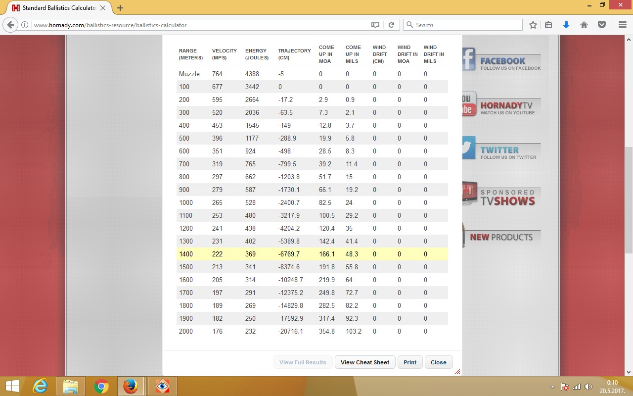

Koji proizvodjac zrna?Koja brzina?Koliko balisticki koeficjent?
Orijentaciono evo ti tablica za Belotovo 9,3x62 FMJ zrno od 15 grama do 2 kilometra
Gram je lakse i FMJ ima veci B.C nego lovacka zrna pa ti racunaj na nesto veci pad sa lovackim zrnom.Karabin je upucan na 100m.

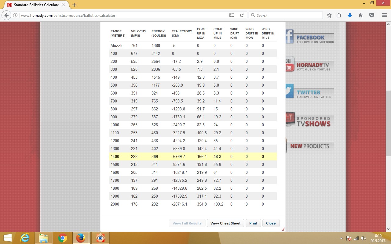

u prijevodu, stavi + 4 cm na 100 m, i lovi na miru do 180 metara.

Kolega ja koristim punjeno streljivo nosler parttition 18,5 grama barut n 140 i jako jako sam zadovoljan kako sa preciznošću tako i sa učinkom (što je i normalno) ali lovim od lisice do vepra sve daljina do 250 metara upucano +4 na 250 ima pad 17 cm iako sam ispucao brdo municije za noć koristim isključivo ppu TMR 18,5 grama do 100 metara .Puno bi se dalo pisati i komentirati i kalibar kao i zrna (koristio i lapua naturallis loša iskustva) ali svatko ima pravo na svoj izbor onog što voli i želi a i platežne mogućnosti. Nakon puno godina lova i odstrela mislim da i dalje najbitniji je dobro plasiran pogodak pa je manje bitan kalibar, zrno i sve drugo. Iskustva nas starijih mislim da bi trebala biti poticaj mlađima da najprije iskušaju stvari na streljani a zatim u praksi jer (ko žali olova G mu od lova) zato pucajte , nije bitno s čim samo dajte, vježbajte , pogotovo uz starije kolege (dobronamjerne) i rezultati će doći .jolly wrote:u prijevodu, stavi + 4 cm na 100 m, i lovi na miru do 180 metara.

Kolega, moram vam reci da ste nacelno u pravu.
A pogotovu vezano za to da kvalitetno gadjanje pociva na kvalitetnom trenitanju.
Medjutim, kad rekoh +4, pa onda do 180, onda govorim o uobicajenom lovackom gadjanju u tocku koja daje koncanica.
Onda se postavlja pitanje puske i preciznosti, i korekcije tockle gadjanja (holdover, ili pomocu balisticke koncanice) ako se ide gadajti do 250 m.
Ako puska ima 5 cm grupu na 100, na 200 ta je grupa 10, a na 250 grupa je teoretski 12.5 cm.
Pad zrna od 17 cm, plus grupa od 12 cm, trazi vrlo vjestog lovca da (svaki put) pogodi vitalnu zonu divljaci u realnim uvjetima terena - govorim o 250 m.
A to mislim da nazalost vecina lovaca u prosjeku kod nas nije u stanju. Vecina lovaca ne puni municiju, nema gdje trenirati, a tvornicki metak je skup, a i malo ko, skoro niko ne koristi ni range finder.
Ako ste uspjeli dotjerati metak prema puski da vam daje vrhunsku preciznost, i to ste onda utrenirali, te potvrdili praksom lova do 250 m to je svakako zavidan stupanj vjestine, kojem treba skinuti kapu.
medjutim, ono sto sam ja napisao, odnosilo se na prosjecnog lovca, sa prosjecnom puskom, s tvornickim streljivom, uz nemogucnost redovite vjezbe na takvoj udaljenosti, koji ne potrosi ni pola kutije metaka godisnje, i obicno nista za trening.
Cak i u tom slucaju, 180 metara, mozda sam i previse rekao.
Zelim reci, lov 250 metara ni u kojem slucaju ne treba postaviti kao standard lova, vec samo kao mogucnost koju puska / kalibar mogu dati ako se tako sto dostigne treniranjem i ostalim, ali nije nesto sto se postize samom nabavkom takve puske per se.
