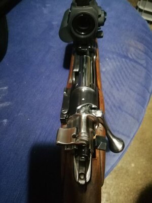

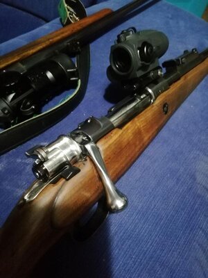

Re: Kupovina prerađenog M48 karabina
Odlicno izgleda, dali bi ti se dalo izmjerit duzinu sine na kojoj je RD, ja imam deltu koja je dosta duza pa me zanima dali bi se dalo monitirati isto tako.
Stavio sam samo prednju zbog lakšeg punjenja, nisam doma pa trenutno ne mogu imjeriti ali ti javim. Ima bar 5 cm, možda i više. Mislim da će ti biti dovoljno, ako ne onda stavi cijelu šinu normalnu.
