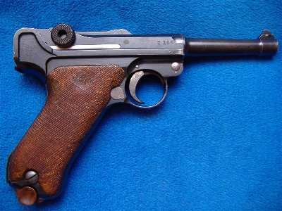

Kako mi korisničko ime govori, obožavam Lugere. Koristim priliku da Vam predstavim svoja dva uporabljiva Lugera, dakle registrirana na oružne listove, DWM iz 1915 i Byf iz 1942 (Mauser).
Bavim se mišlju da u budućnosti prikupim podatke o vlasnicima Lugera i organiziram druženje i gađanje.

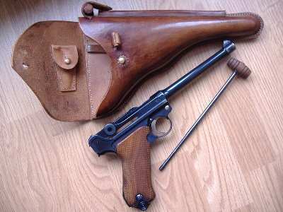

Futrolu za Luger iz 1942 sam naručio preko e.bay, to je zapravo futrola za mornarički Luger, dok sam polugu za čišćenje sam načinio na osnovi nacrta koje sam dobio na Luger forumu. Precizan je te ga često koristim. Inače običavam na starom oružju koje koristim, zamijeniti opruge novima koje naručim iz USA, Wolf Gunssprings. Tako sam na Luger ugradio extra power oprugu, isto tako na Walther P.38 jer mi one jamče siguran ciklus bravljenja i odbravljivanja uz očuvanje dijelova starog oružja.

A onaj s dugom cijevi moramo isprobati. Naleti na trening kada se popravi ovo kišljovito vrijeme.

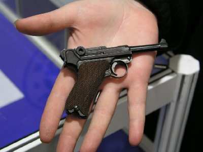

A sad za sve sladokusce mali Luger na mojem dlanu....
