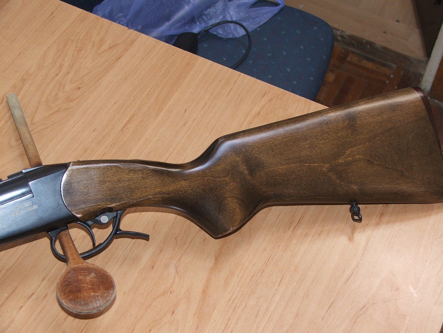

Samo da se pohvalim, btw ovu kuhaču mi je žena posudila i rekla da idučih tjedan dan zauzvrat ja kuham ručak!!!
evo prinove u familiji
podkundak mi je malo preširok, trebalo bi ga malo suziti i baciti neki checkering
kundak bi trebalo malo doraditi, ništa fancy, samo malo izvući obrazinu i isto nešto malo checkeringa za bolje držanje i naravno gumu otraga
največi zahvat moram raditi na nišanu, trebao bih ga cijelog pomaknuti za cca 2 cm (možda bih ga čak i skroz maknuo jer če ionako na njoj biti stalno optika)  i ispred narezati navoj za plinsku kočnicu, btw zna netko nekog dobrog puškara koji bi mi to odradio
stavio bih ovakvu kočnicu

Novi kundak po mjeri, gumu, podesiti okidanje, mehanicke nisane ostaviti, montaza, optika i bit ce ok. Jedino, zbog cega mislite stavljati plinsku kocnicu? .308 vam nema bas neki trzaj ako se kundak ok napravi :A25:

IgyBoy wrote:Novi kundak po mjeri, gumu, podesiti okidanje, mehanicke nisane ostaviti, montaza, optika i bit ce ok. Jedino, zbog cega mislite stavljati plinsku kocnicu? .308 vam nema bas neki trzaj ako se kundak ok napravi :A25:
Zašto novi kundak, ovoga se da malo doraditi,guma je već nabavljena,okidanje definitivno treba dorađivati, a što se tiče kočnice ,to mi izgleda baš fency a pošto sam ja jako puno na streljani, neda mi se ni zamisliti kakvo bi mi bilo rame nakon 50 komada.

Čestitke na prinovi. Obavezno olakšat okidanje, bar sam ja to na svojoj prvo napravil jer ovako tvornički je katastrofa... :lol:
picok
Posts: 236
Joined: 04 Apr 2008, 17:59
Location: Zagreb, Marčani
Re: Baikal izh 18 mh .308 win
Post by picok » 11 May 2011, 17:03
ma sve treba olakšat,jedva ju uspijem otvorit kak su to rusi na knap napravili,budemo vidli jel se to bude kaj popravilo koroz vrijeme.

Bude se s vremenom malo razgibala, nakon 50-100 metaka. Ja imam u 30-06 i na početku sam po meti razbacival kao sa sačmaricom a sve zbog tvrdog okidača. Malo finog šmirgla i sad je Ok samo nemoj pretjerivat... :mrgreen:

budem prvo probao sve fino ispolirati,i podmazati pa čemo vidjeti. Da li si mijenjao i oprugu?

Evo još slikica
Stavio sam jednodjelni nosač od Gama.
Moja puška ima zarez na šini pa taman paše šaraf sa montaže da ju blokira da se nemože pomicati.Nosač sam malo morao sa jedne strane pobrusiti da se može zatvoriti.
Nakon 40 ispaljenih metaka nije se pomaklo ništa.
