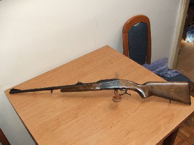

Samo da se pohvalim, btw ovu kuhaču mi je žena posudila i rekla da idučih tjedan dan zauzvrat ja kuham ručak!!!
evo prinove u familiji
podkundak mi je malo preširok, trebalo bi ga malo suziti i baciti neki checkering
kundak bi trebalo malo doraditi, ništa fancy, samo malo izvući obrazinu i isto nešto malo checkeringa za bolje držanje i naravno gumu otraga
največi zahvat moram raditi na nišanu, trebao bih ga cijelog pomaknuti za cca 2 cm (možda bih ga čak i skroz maknuo jer če ionako na njoj biti stalno optika)  i ispred narezati navoj za plinsku kočnicu, btw zna netko nekog dobrog puškara koji bi mi to odradio

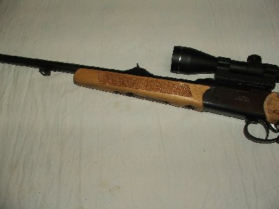

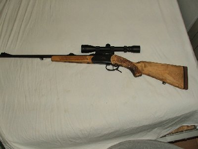

Evo još slikica

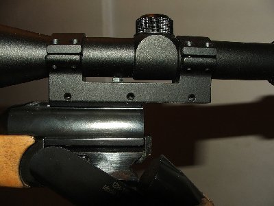

Stavio sam jednodjelni nosač od Gama.
Moja puška ima zarez na šini pa taman paše šaraf sa montaže da ju blokira da se nemože pomicati.Nosač sam malo morao sa jedne strane pobrusiti da se može zatvoriti.
Nakon 40 ispaljenih metaka nije se pomaklo ništa.
