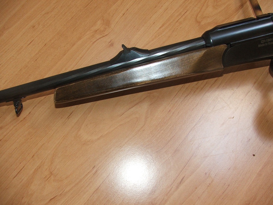

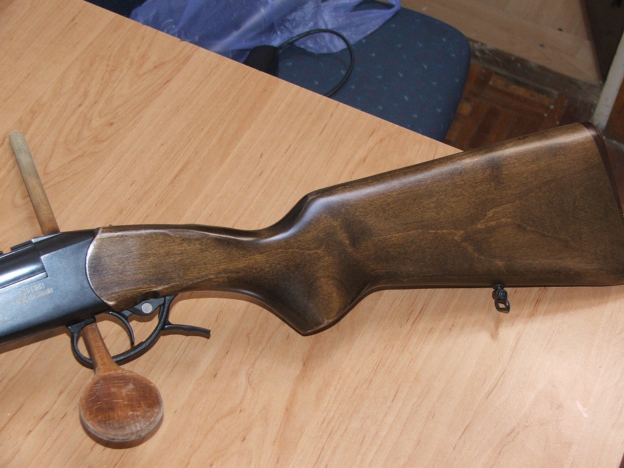

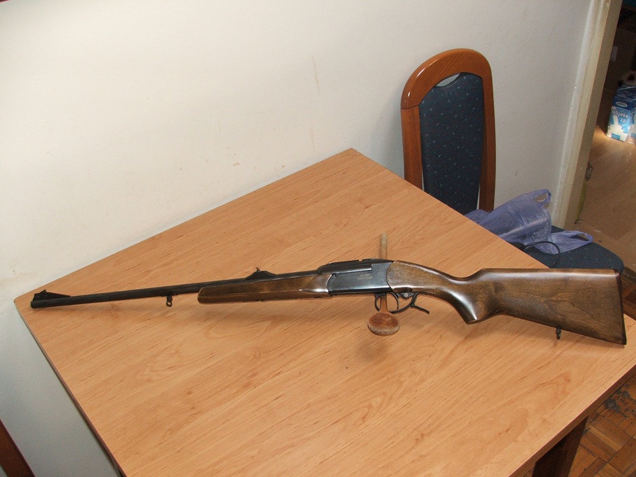

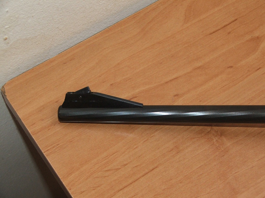

Samo da se pohvalim, btw ovu kuhaču mi je žena posudila i rekla da idučih tjedan dan zauzvrat ja kuham ručak!!!

Novi kundak po mjeri, gumu, podesiti okidanje, mehanicke nisane ostaviti, montaza, optika i bit ce ok. Jedino, zbog cega mislite stavljati plinsku kocnicu? .308 vam nema bas neki trzaj ako se kundak ok napravi

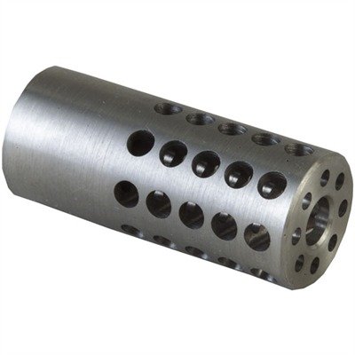

http://www.rusan.hr/new/slike/proizvodi/008.jpg
meni se ova rusanova vise svidja, morat cu si uzeti nesto takvo za na papovku da zamjenim ono ruglo od odrezanog tromblonskog nastavka.

ok je i ova rusanova ali ovu dobim badave, frend s posla ide za dva tjedan u usa kod buraza a buraz mu radi s time, čak biram i koji navoj trebam.

Zašto novi kundak, ovoga se da malo doraditi,guma je već nabavljena,okidanje definitivno treba dorađivati, a što se tiče kočnice ,to mi izgleda baš fency a pošto sam ja jako puno na streljani, neda mi se ni zamisliti kakvo bi mi bilo rame nakon 50 komada.

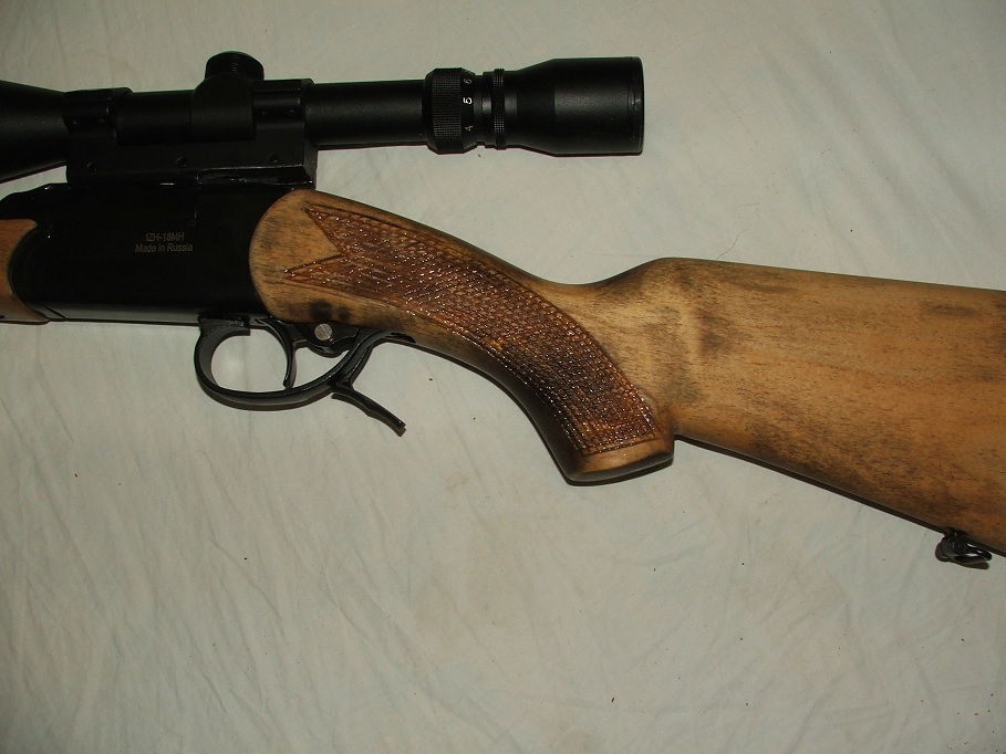

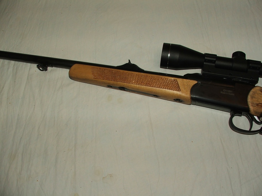

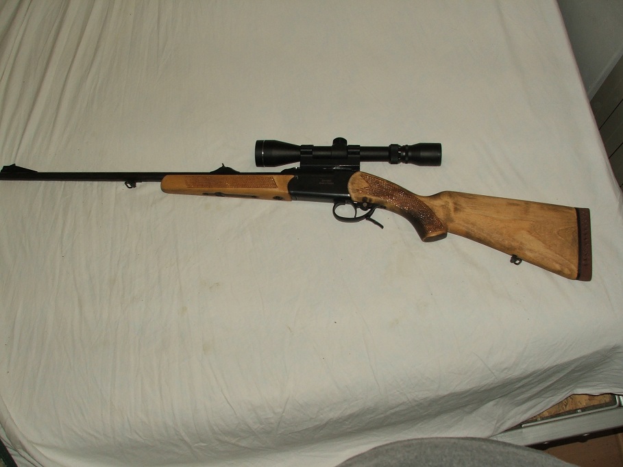

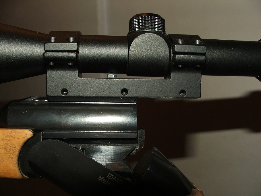

Evo još slikica
Stavio sam jednodjelni nosač od Gama.
Moja puška ima zarez na šini pa taman paše šaraf sa montaže da ju blokira da se nemože pomicati.Nosač sam malo morao sa jedne strane pobrusiti da se može zatvoriti.
Nakon 40 ispaljenih metaka nije se pomaklo ništa.
